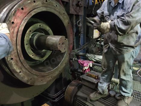

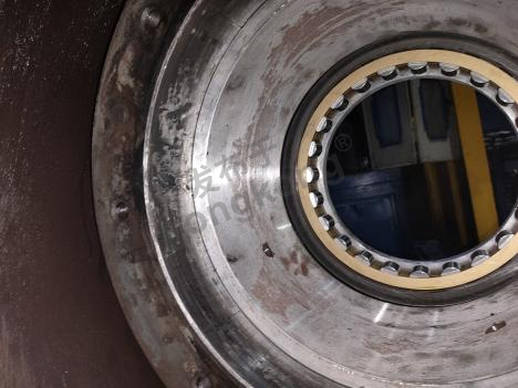

一、飞剪机轴承位磨损的典型表现与核心成因
飞剪机轴承位磨损并非偶发故障,而是剪切类设重载冲击工况下的共性运维问题,具备明确的故障信号与可追溯的核心成因,可通过针对性排查快速定位根因。
1. 三类典型故障信号
设备出现轴磨损问题时,通常会同步呈现以下特征,可作为快速排查的依据:
1剪切精度下降:钢管、棒材剪切端面平整度超标,无法满足行业验收标准,这是多数企业最先察觉的故障表象;
2轴承寿命骤减:新轴承更换后短时间内出现异响、烧结,拆解后可见轴承内圈在轴面滑动,即常说的轴承跑内圈现象;
3运行振动升高:设备运转过程中振动值持续上升,尤其在离合器吸合剪切的瞬间,冲击感明显加剧。

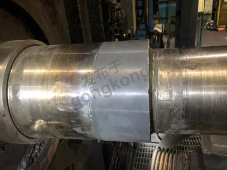

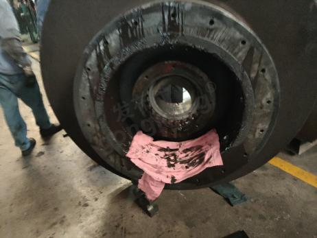

2. 三大核心磨损根源
很多企业反复更换轴承却收效甚微,核心原因是没有解决轴面配合失效的本质问题:
1配合状态失效:轴承位发生磨损后,轴与轴承内圈从设计要求的过盈配合变为间隙配合,运行中内圈相对轴面滑动摩擦,磨损持续扩大。轴承位跑内圈一旦发生,会形成 “磨损→间隙变大→磨损加剧” 的恶性循环,这是工业轴类设备运维中的普遍共识。针对这类配合失效问题,采用索雷碳纳米聚合物在线修复工艺恢复轴承位原始过盈量,可阻断磨损恶化路径;
2工况冲击强烈:飞剪机依靠电磁阀控制离合器吸合完成剪切动作,年吸合次数可达数十万次,高频冲击载荷对配合面结合强度要求极高;
3装配调整不当:为适配振动工况更换宽型调心滚子轴承时,若隔套尺寸调整不到位,会造成轴承部分宽度悬空,进一步恶化轴面受力,加速磨损进程。

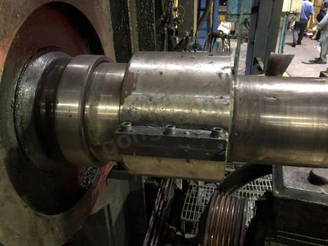

二、常见修复方式的场景局限性

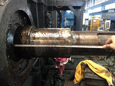

轴磨损的传统修复方式普遍存在工期长、适配性差的问题,难以匹配钢厂短停机、快复产的检修需求。补焊、刷镀、更换新轴是行业内的传统处理方式,但在钢厂连续生产场景下均存在明显的应用短板。
补焊修复会产生高温热应力,容易造成轴体变形、同轴度偏差,且施工工序多、工期长,难以匹配钢厂短时间停机检修的节奏;刷镀工艺修复厚度有限,面对 1mm 以上的均匀磨损或局部坑洞时,材料附着力不足,抗冲击性能差,后续使用寿命较短;直接更换新轴采购成本高、供货周期长,会导致长时间停产,对于生产任务饱满的钢铁企业而言,停产损失远高于维修成本。

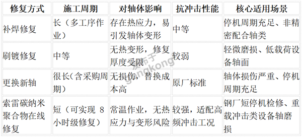

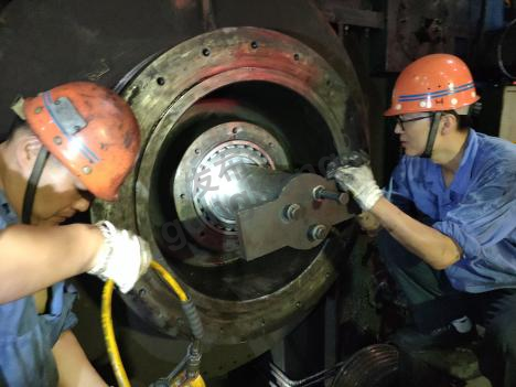

为更直观对比不同方案的适配性,整理如下参考:

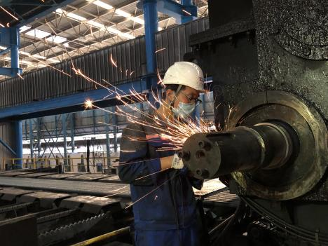

1表面预处理:用氧气乙炔清除表面油污,再通过磨光机打磨去除磨损面高点,打造均匀粗糙的结合基面;
2清洁晾干:使用无水乙醇彻底清洗修复面,去除残留杂质与油污,充分晾干以保证材料附着力;
3工装校验:空试工装确认定位准确、贴合到位,在工装内表面均匀涂刷脱模剂备用;

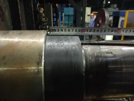

4材料涂覆:按比例调和 SD7101H 修复材料,均匀饱满地涂覆在轴承位磨损表面;
5固化成型:安装工装至指位置,加热固化完成后拆卸工装,复核修复面尺寸精度;

四、棒材厂飞剪机修复实战案例
该在线修复工艺已在国内大型钢铁企业的飞剪机设备上落地应用,实际工况与修复效果具备行业参考价值。
某钢铁集团棒材厂飞剪机出现外侧轴承位磨损故障,现场参数如下:轴承位均匀磨损 1mm,局部坑洞磨损最深达 5mm;内侧配置 NU1044 轴承,外侧更换为 23044 双列调心滚子轴承;设备转速 750r/min,离合器年吸合约 40 万次,属于典型的高频冲击工况。受生产计划限制,企业仅批复 16 小时停机窗口,包含全流程拆卸、修复与回装调试。
技术团队采用索雷碳纳米聚合物材料技术在线修复工艺,按分钟级制定精细化施工方案,最终在规定时间内完成全部修复工作。设备开机运行后,振动值恢复至正常区间,轴承位过盈量恢复至设计标准,剪切钢管的端面平整度符合行业验收标准,后续设备稳定运行周期符合生产运维预期,验证了该工艺在重载冲击设备上的实用性与可靠性

核心差异主要体现在三方面:一是常温作业无热应力,不会造成轴体变形与材质金相变化,适配精密配合的轴类部件;二是施工周期短,可在数小时内完成修复,匹配钢厂紧凑的检修计划;三是修复精度可控,通过工装定位还原设计尺寸,保障轴承装配的同轴度与配合精度。
