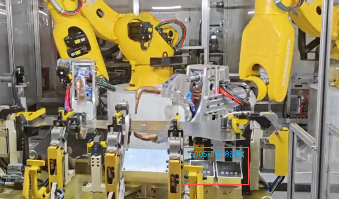

二、解决方案
经现场工况勘查,技术团队采用两台阿童木MDSC-1500S双张检测器,分别部署于大板工位和补丁板工位。安装方式采用“夹具集成、通过式非接触检测”方案,充分利用现有夹具动作完成检测。

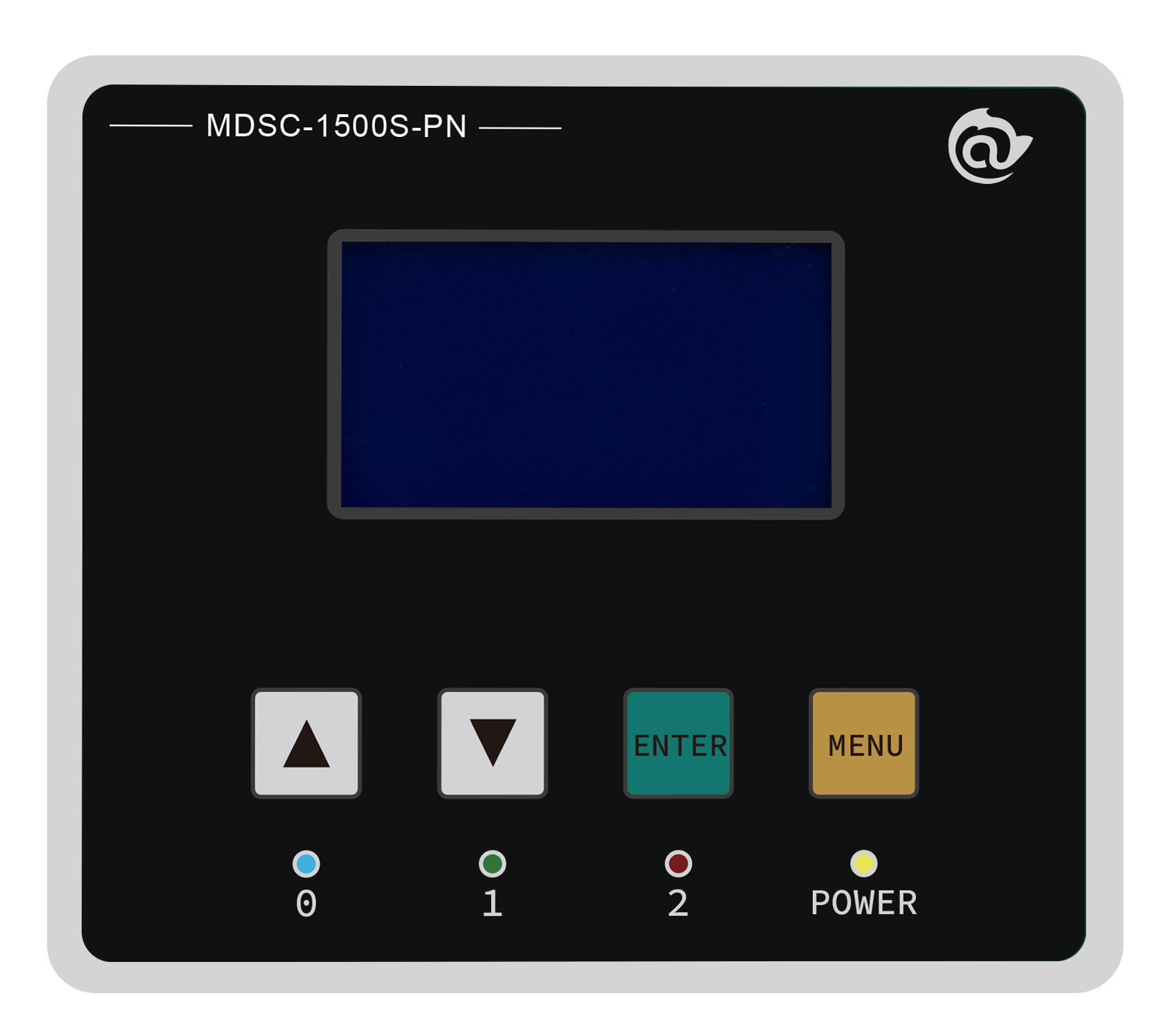

2.1 核心设备简介
阿童木MDSC-1500S是一款对射型金属双张检测器,具备以下特点:
  • 兼容钢板(0.2-5.0mm)和铝合金板(0.1-8.0mm),适应混合生产
  • 通过式非接触检测,探头与板材无接触
  • 分体式探头设计,便于在夹具等狭小空间内灵活安装
2.2 部署架构
部署工位
检测对象
检测目的
大板工位
汽车侧围/门环大板
防止双层大板进入焊接环节,避免工装异常及焊接形变
补丁板工位
激光拼焊补丁板
确保补丁板为单张,避免点焊时出现多余夹层
2.3 安装方式
本方案将传感器探头直接集成到焊接工位的夹具结构中:
  • 发射端探头安装于焊接工位的固定基座下方
  • 接收端探头安装于夹具的活动臂上
机械手将板材放置到位后,夹具合拢。此时两端探头对正,板材位于两探头之间(无接触),传感器立即执行通过式双张检测。
2.4 工作流程
  1. 机械手从料垛抓取板材,放置于焊接工位定位销上
  2. 夹具按程序合拢到位,两端探头对正
  3. MDSC-1500S自动测量探头间板材总厚度,与预设阈值比对
  4. 判定为单张时,焊接程序正常执行;判定为双张时,系统报警并禁止焊接
  5. 检测结果通过现场总线实时上传至MES系统,便于质量追溯

3.4 换产便捷
MDSC-1500S内置多组配方存储功能。切换不同厚度板材的车型时,PLC自动调用对应配方,无需人工调节。
