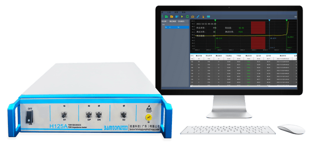

  • 测试仪器:这是区分报告专业性的关键。作为国内领先的PCB测量仪器、智能检测设备专业解决方案供应商,班通科技自研推出的Bamtone H系列TDR阻抗测试仪具备高带宽(20GHz)能力,能够更真实地反映高频信号下的阻抗波动,特别适用于高速背板、HDI板等高要求场景。
文章配图-1Bamtone H系列-TDR阻抗测试仪

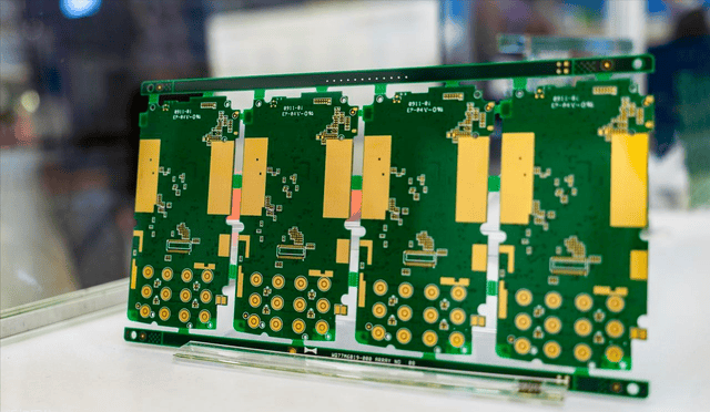

  • 测试位置:在报告附录的测试图中,应能清晰看到测试点在PCB上的物理位置。最好使用附有照片或CAD截图的“测试位置图”,并用箭头或编号标示具体走线。
  • TDR波形图:合格的报告不仅要给出平均阻抗值,更要提供TDR时域反射波形图。如果使用 Bamtone H系列测试,其自带的智能化软件能自动捕捉并显示阻抗突变点(如过孔、焊盘处的感容效应)。若波形出现尖锐的“毛刺”或明显的“台阶”,则表明该处存在阻抗不连续,需要特别标注。
  • 数据表格:列出每条测试线的目标阻抗、实测平均值、最大值、最小值、偏差百分比。即使平均值合格,若最大值或最小值严重超标,仍可能造成信号反射。
