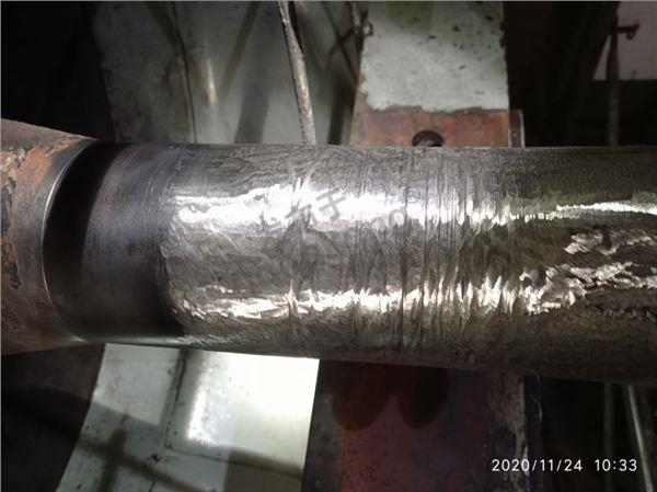

在工业生产场景中,风机是流体输送与通风系统的核心设备,其运行稳定性直接影响生产线的连续运转。而风机轴磨损、轴磨损是设备运维中的高频故障,尤其采用紧定套装配的轴承结构,一旦出现轴向窜动,短时间内就会造成轴面严重磨损,甚至出现轴承抱死、紧定套磨穿的情况。
面对这类故障,多数企业会面临两难:拆机返厂修复周期长、停产损失大;临时应急处理又难以保证运行可靠性。因此,轴磨损在线修复技术逐渐成为工业运维领域的主流解决方案,可在不拆解整机的前提下完成尺寸恢复,快速恢复设备运行。
一、风机轴磨损的常见成因与故障表现
(一)典型故障现象
风机轴磨损的发展速度通常较快,初期多表现为运行噪音增大、振动值升高;若未及时处理,会快速发展为轴承发热、轴面窜动,严重时短时间内即可造成轴承抱死、轴面拉出深沟槽,磨损宽度甚至超过原轴承位的两倍。
实际运维中,常见的磨损参数范围为:磨损深度 1-2mm,部分重载场景可达更深;磨损宽度随轴承窜动程度不等,多集中在 100-300mm 区间;配合形式以锥面紧定套装配、过渡配合装配最为常见,磨损部位也就是行业常说的轴承跑内圈问题。

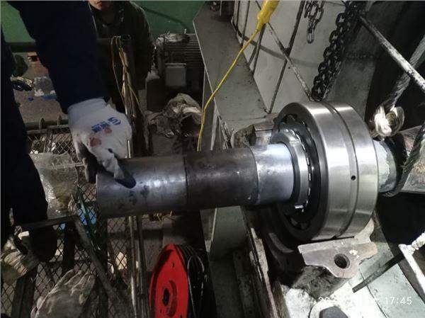

1、轴承选型匹配不当
部分设备更换轴承时仅关注型号编号,忽略后缀差异。以 22324 型双列滚子轴承为例,分体式与一体式结构的受力逻辑完全不同,单列受力会加重滚动体负荷,引发轴承在紧定套上的轴向位移,最终造成配合面磨损。

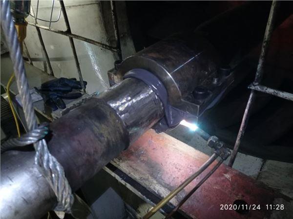

2、紧定套装配间隙失控
锥面配合的轴承结构依靠紧定套锁紧定位,若锁紧螺母紧固不到位、轴承工作游隙控制不当,高速运行中会产生轴向窜动。锥面结构的特性会让间隙越窜越大,短时间内即可造成紧定套磨穿、轴面大面积磨损

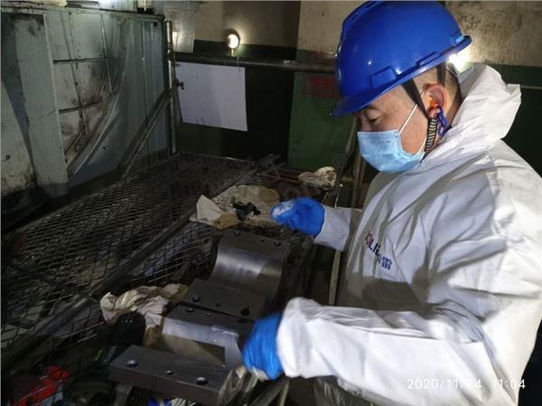

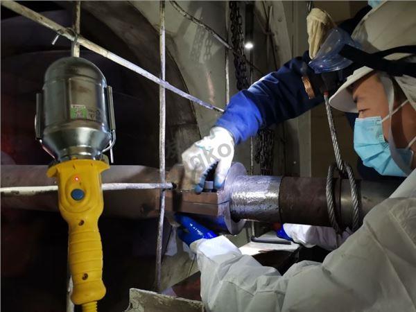

3、润滑与负荷异常
润滑不足、油品杂质过多或设备长期超负荷运行,会加剧轴承内部磨损,引发内圈相对滑动,最终传导至轴颈配合面,形成轴承跑内圈问题。

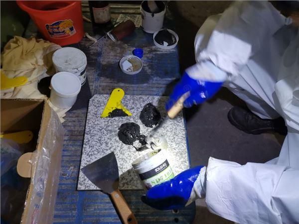

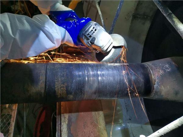

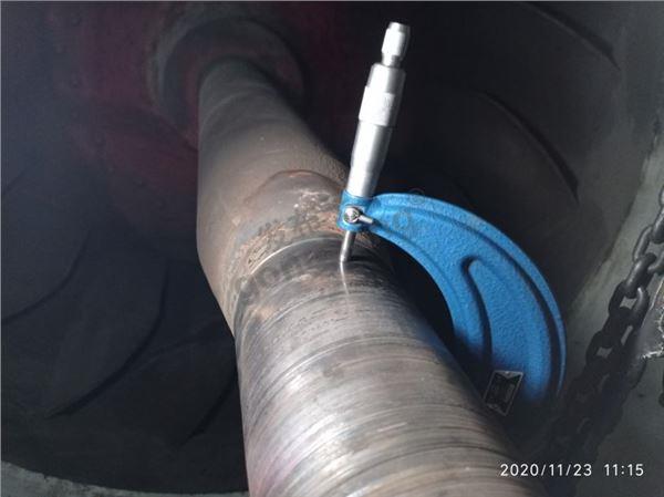

1、现场勘测与预处理:确认磨损尺寸与设备基准面,清理轴面油污与氧化层,对磨损部位进行打磨处理,单边打磨深度控制在 0.7mm 以上,确保表面粗糙均匀、无高点。

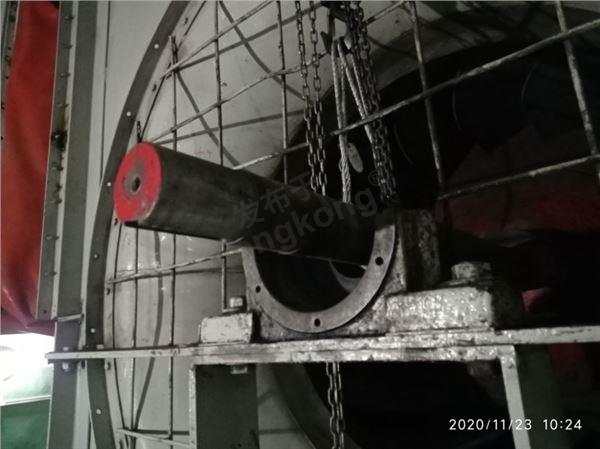

2、工装制备与试装:根据原始轴径尺寸加工修复工装,现场空试验证贴合度,确保工装与后轴肩基准面紧密贴合,定位准确。
3、表面清洗与防护:用无水乙醇清洗待修复面与工装内表面,在轴肩、端面、螺纹及工装表面均匀涂抹脱模剂,避免材料粘连。

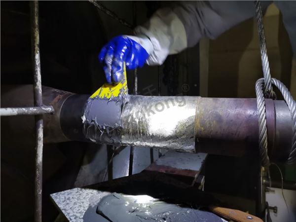

4、材料调和与涂覆:按比例调和索雷碳纳米聚合物材料 SD7101H,搅拌至均匀无色差后,均匀涂覆在待修复轴面,确保无漏点、无气泡。
