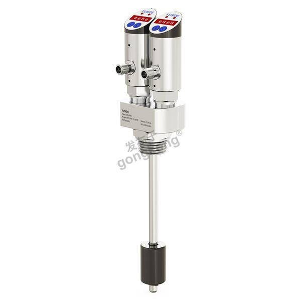

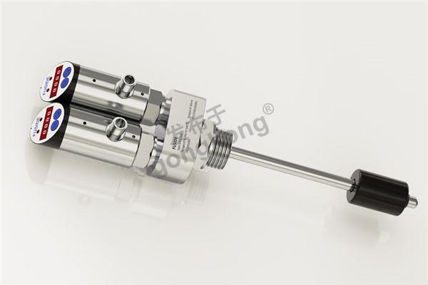

如今市面上已经有成熟稳定的温度液位一体化传感器,像我们长期对接应用的 PL5201 型号,核心设计逻辑很简单:把磁耦合浮球液位检测与 Pt100 铂电阻测温整合在同一根探管内,仅通过一处法兰接口伸入罐体。工作原理并不复杂:探管外侧配有带磁钢的浮球,随液面升降移动,管内磁感应元件捕捉位置变化输出液位信号;探管接触介质的端头内置测温元件,同步采集实时温度。两路信号独立运算处理,互相不会干扰。表头支持 330° 旋转调节,哪怕现场安装角度刁钻,也能清晰读数。
整体无外露传动结构,抗震动、防尘耐用,适合 7×24 小时连续运行。最直观的优势是密封点位直接减半,综合安装工时、辅材成本大致能节省三成到四成。

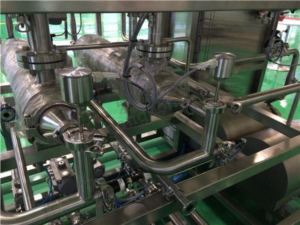

1. 化工、制药反应釜与溶剂储罐这类工况最看重密封安全,一体化方案减少开孔,渗漏风险大幅降低。液位、温度取自同一个测量点位,数据天然匹配,做密度补偿、反应工艺联锁时,不用再担心两点位温差带来的调控失误。
2. 食品饮料发酵罐、CIP 清洗系统行业卫生审核标准严苛,一体传感器可做成卫生级结构,316L 材质接液面光滑无死角,搭配快装卡箍连接,拆装清洗便捷,完全满足 GMP 审核要求。
3. 水处理生化池、药剂储罐同步监测水位与水温,方便精准调节曝气量、把控药剂投加量;原先两台仪表的布线杂乱问题一并解决,控制柜接线整洁规整。
