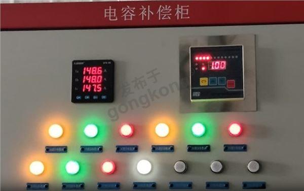

最近不少同行来找我吐槽,厂区装了光伏之后,明明电容补偿柜接线、参数都按标准调好了,白天车间停工、光伏余电往电网倒送,月底结算还是频频收到力调电费罚单。干了多年无功补偿,我经手改造过多家光伏工厂的补偿系统,今天结合现场实操经验,跟大家聊透高采低补的门道,很多人都只看懂了表面接线,却漏掉了最核心的精度问题。
一、奇怪的罚单:补偿正常,罚款却躲不开

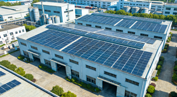

我前几个月接手了一家10kV配电的加工厂,厂区白天全线停工,生产负载几乎为零,光伏发的电用不完,持续向电网倒送无功。一开始我检查电容补偿控制器,投切动作正常,补偿参数也设置合规,按常规标准看功率因数完全达标,可连续两个月都产生了力调罚款。
常规生产时段,车间设备满负荷运转,有功功率大,就算功率因数有小幅波动,也不会影响考核。但光伏空载倒送的工况完全不一样:系统有功极低,无功基数特别小,一点点偏差都会被无限放大。电网如今对这类场景考核极严,必须把功率因数稳定在 0.999~0.9999之间,普通补偿控制器根本达不到这个精度,哪怕只是轻微超前或滞后,累计下来就会超标罚款。

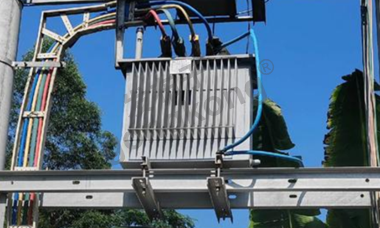

二、找到病根:变压器自带先天相位误差
排查了好久,线路、接触器、电容元件全都逐一检测,没发现任何硬件故障。最后顺着电压、电流采样数据追踪,终于找到了问题根源——变压器本身的工艺误差。
咱们常用的10kV变压器,受铁芯、绕组制作工艺限制,高低压侧天生存在0°~5°的固定相位差,这是出厂就有的问题,没办法通过物理改造消除。别小看这几度的偏差,在高精度补偿场景里影响极大。我现场测算过,单单的相位差,就能把系统功率因数直接拉低到0.996,看似数值接近1.0,实则已经跳出了安全区间。
市面上绝大多数普通补偿控制器,都是在低压侧采样,默认变压器高低压相位完全同步,识别不出这层先天误差,只会按照错误的数据投切电容。表面看电容正常投切,实际系统一直处于欠补或者过补状态,光伏倒送时段的罚款自然在所难免。这也是很多同行反复调试,却始终解决不了问题的核心原因。

改接线只是基础操作,高采低补真正的核心,是高压采样搭配软件误差校准。高压采样能第一时间采集真实的电网运行数据,再配合专用控制器的校准算法,主动识别变压器0~5°的相位偏差,动态进行补偿修正,从根源抵消先天工艺误差。
传统补偿方案,只追求有补偿、能达标,适配的是工厂常规生产负载;而高采低补是一套高精度补偿方案,专门针对光伏轻载、余电倒送这类特殊工况。我给这家工厂更换了新一代高采低补高精度控制器后,设备自动校准相位误差,电容投切精准度大幅提升,系统功率因数稳稳锁定在0.999以上。改造至今三个多月,再也没有出现力调罚款。

第一,区分工况选方案。普通工厂满负荷生产时,变压器相位误差影响微弱,普通低压采样补偿设备就能满足要求;但只要厂区加装光伏,日间停工、出现余电倒送,就进入了高精度考核场景,微小误差都会转化为经济损失,必须启用高采低补方案。
