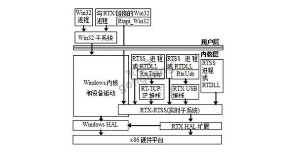

RTX 是美国Ardence公司开发的Windows平台的硬实时系统,可以为用户提供优秀的实时控制性能,高效的可扩展性及稳定性。RTX 被设计为Windows上的一个实时的扩展子系统,其本身并不是一个独立的操作系统。RTX 提供了对IRQ、I/O、内存的精确控制,以确保实时任务执行时具有100%的可靠性。由于RTX的操作均在Ring 0 级实现,可以在保证最高性能的基础上实现最少的配置操作。RTX支持30KHz的持续中断触发速度,平均IST延迟小于1微秒。RTX 与Windows 系统无缝地结合在一起,可以利用Windows 系统的各种优势。包括大量标准的API函数;高效的内存管理机制;以及各种Windows 下的通用资源。RTX 应用程序在开发阶段运行于系统的Ring 3 级别;一旦开发者完成了调试工作,RTX 应用程序将被部署到Ring 0 级别以提供最好的时间响应特性。其他的Windows 扩展不具备这种能力。作为一个完全的Windows 扩展系统, RTX 子系统(RTSS, Real-time Sub-system )拥有精确高速的任务调度器,同时支持基于优先级和时间片轮询两种调度算法。RTX最高支持1000个独立的进程,每个进程下可以运行的线程数不受限制。128个优先级可以满足几乎所有用户的编程需要,RTX调度器可以确保线程切换时间保持在500纳秒到2微秒之间。通过应用高速的IPC信息和同步机制,RTX 可以实现和Windows之间的数据通讯。精确的时间执行机制对实时系统至关重要,通过选用适合的时钟,RTX 的时钟分辨率可以达到100纳秒,并且不会产生漂移现象。其定时器周期最低可以做到1000、500、200、100微秒。作为Windows 的扩展子系统,除了借助Windows 的资源外,RTX还可以独立存在,即使在Windows 系统呈现蓝屏时,RTX 依然可以健壮地运行。
- RTX实时扩展子系统架构

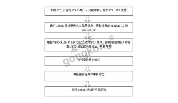

- 基于RTX下的PCI总线1553B模块驱动程序主要开发步骤

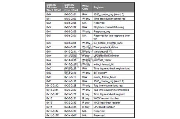

采用基于PCI总线QPCX-1553板卡开发,下图是QPCX-1553B板卡的部分寄存器功能。
根据板卡说明书,通过对PCI总线的枚举获取QPCX-1553板卡基地址,控制寄存器,中断号等信息,程序如下

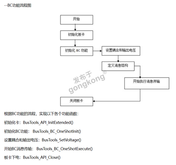

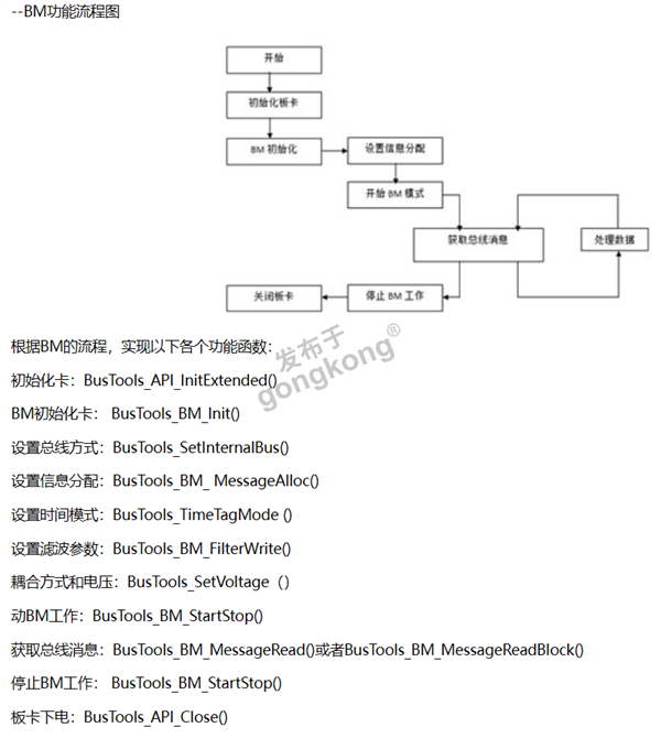

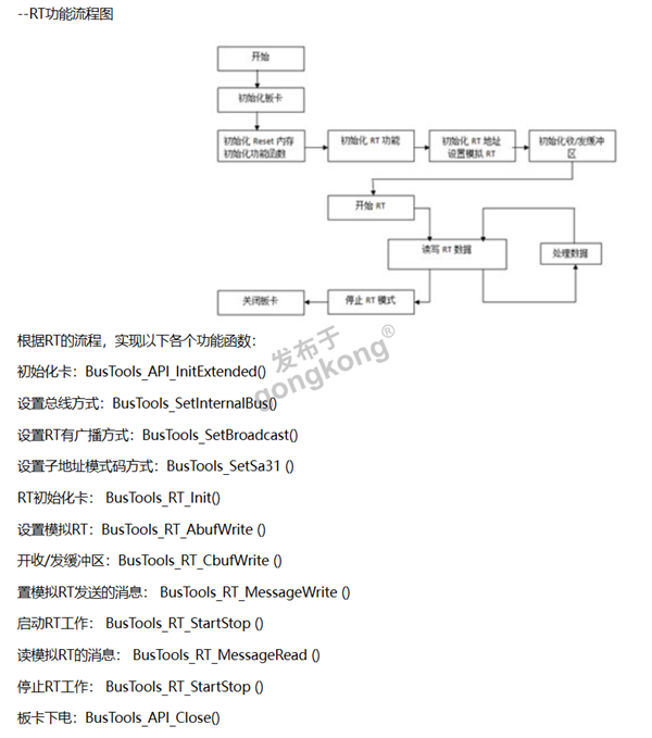

1553B协议实现
数据传输通信协议是指对数据传输的约定,包括定时、控制、格式化和数据表示方法等。1553B总线采用指令/响应型通信协议,它有三种终端类型:
(A) 总线控制器(BC),它是在总线上惟一被安排为执行建立和启动数据传输任务的终端。
(B) 远程终端(RT)它是用户子系统到数据总线上的接口,它在BC的控制下提取或吸收数据。
(C) 总线监视器(MT),它是监控总线上的信息传输,以完成对总线上的数据源进行纪录和分析,但它本身不参与总线通信
根据1553B总线协议和QPCX-1553B板卡的寄存器功能,在RTX下实现编写QPCX-1553B的以下功能和函数
