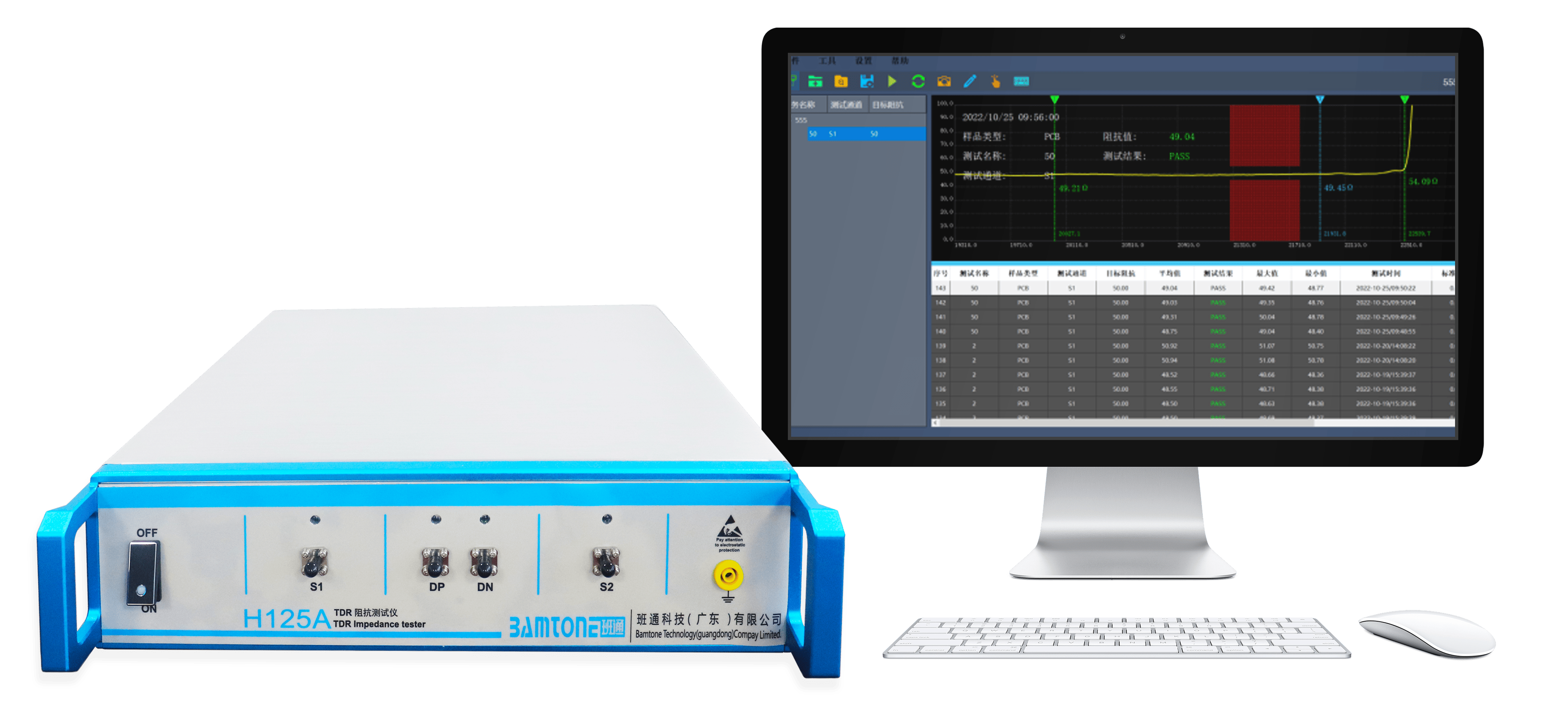

1、信号完整性保障:Bamtone H系列TDR(时域反射仪)阻抗测试仪是高速PCB生产的“信号守卫者”,专门用于测量传输线特性阻抗,确保信号完整性。
文章配图-1
配置策略:
  • 位置安排:建议配置在压合后工序及外层图形蚀刻后,形成两个关键检测节点
  • 抽样策略:对阻抗控制要求严格的线路(如差分对、时钟线)实施100%检测
  • 联动机制:检测数据实时反馈至CAM工程部门,实现设计-制造闭环优化

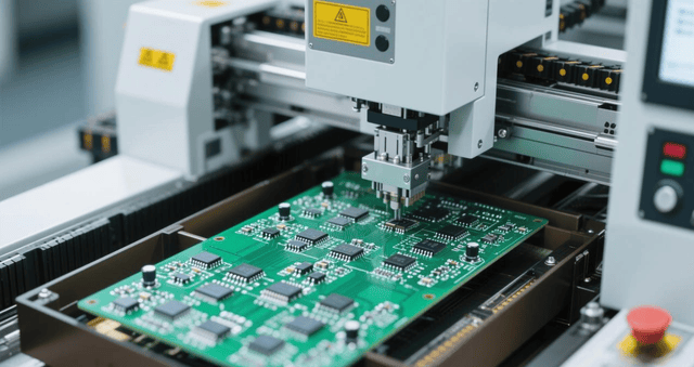

3、铜厚均匀性监控:精确测量铜箔、镀铜厚度,保障电流承载能力及阻抗一致性。
文章配图-1
配置策略:
  • 多工序覆盖:
- 基板进料检验
- 电镀线在线监测
- 成品最终验证
  • 测量点设计:板边、板中、高密度区域等多点测量,评估厚度分布均匀性
  • 自动化整合:与自动取样机联用,提升检测效率
