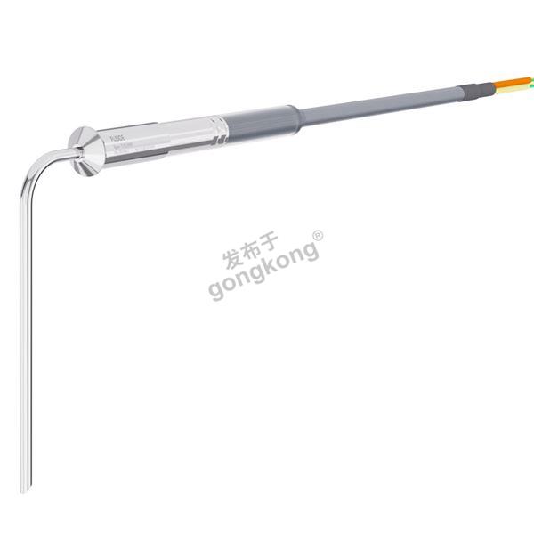

针对这一行业难题,弗赛德推出了PL7105刺入式热电阻。这款传感器采用独特的直角刺入式设计,其核心在于能够将感温元件直接刺入待灭菌的药瓶或容器内部,实现对介质温度的原位测量,从根本上减少了因热传导路径和环境干扰带来的误差。
一、 专为严苛工况设计的结构

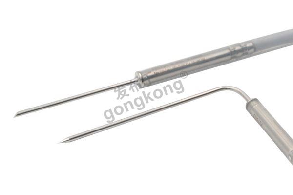

PL7105的设计充分考虑了灭菌柜的实际工作环境。其保护管采用316L不锈钢一体成型,包含延伸段、直角弯折段和刺入段。这种结构带来两大优势:
一是刺入段前端加工成25°-45°的斜角,便于刺破药瓶胶塞,操作便捷;
二是直角设计使得传感器在刺入后,手柄和电缆部分可以平行于柜壁布置,极大节省了灭菌柜内的宝贵空间,方便其他工装摆放。
从我们运维的角度看,传感器的长期可靠性至关重要。
PL7105的感温元件采用进口PT100铂电阻,并通过严格的老化筛选工艺,确保在-50℃150℃的宽温区内保持高精度与高重复性,单支重复精度优于A级【±0.15 + 0.002|t|
对于需要多点监测或冗余备份的场景,产品采用双支感温元件,通过数据比对进一步提升测量可信度。
