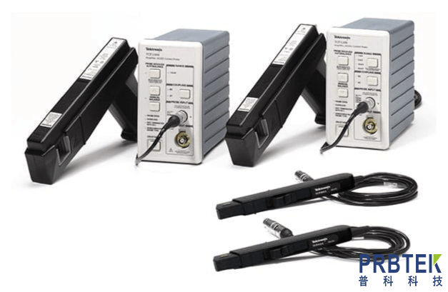

1. 电流探头:“电流信号的‘转换器’”
定义:电流探头是一种专门用于测量电流信号的传感器件,核心作用是将难以直接测量的电流(如交流电流、直流电流、脉冲电流)转换为易于采集的电压信号,再传输给示波器、万用表等测量仪器。
核心功能:聚焦 “电流→电压” 的转换,不放大信号(部分带微弱增益,本质仍是转换),重点解决 “电流无法直接测量” 的问题。
工作原理:主流分为两类
罗氏线圈式:基于电磁感应,测量交流电流,无插入损耗;
霍尔效应式:基于霍尔元件,可测交直流电流,需供电但测量范围更广。
2. 放大器:“弱信号的‘助推器’”
定义:放大器是一种电子器件,核心作用是放大微弱电信号的幅度(电压、电流或功率),同时尽可能保持信号的波形、频率等特性不变,让微弱信号达到测量仪器可识别、可分析的水平。
核心功能:聚焦 “信号幅度放大”,不改变信号类型(电压还是电压,电流还是电流),重点解决 “信号太弱无法检测” 的问题。
工作原理:通过晶体管、运算放大器等核心元件,利用电源提供的能量,将输入的微弱信号按固定增益(放大倍数)放大,输出幅度更高的信号。常见类型有电压放大器、电流放大器、功率放大器等。
