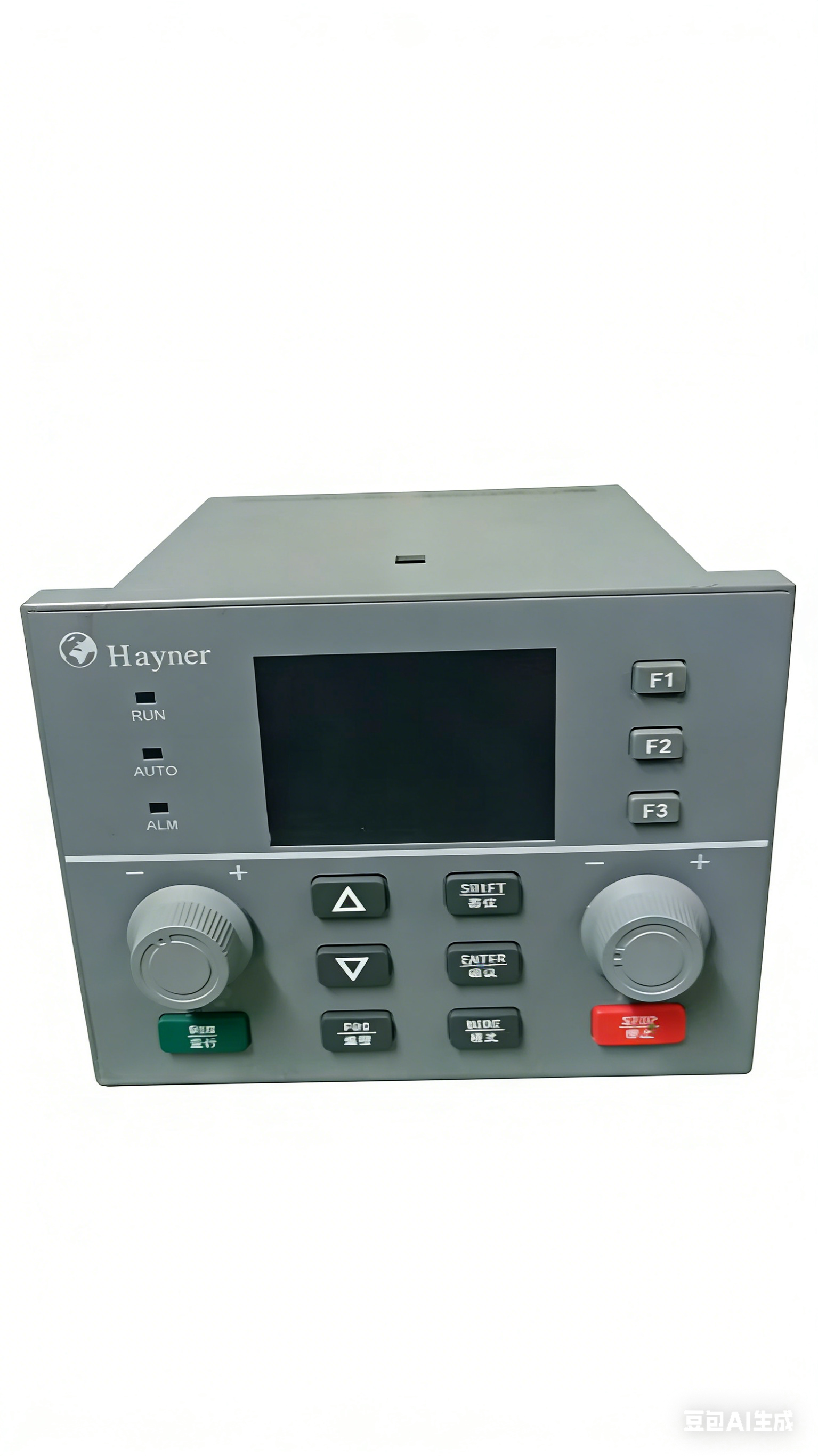

去年冬天,我去浙江一家金属拉丝厂做设备调试。车间主任老李指着一台新装的V912问我:"这变频器能控制张力?"
我说:"能,但得看你怎么理解'控制'。"
老李愣了一下。我继续说:"它不是直接测张力,是算张力。通过电机电流和转速,反推转矩,再除以卷径,得到张力估算值。没有张力传感器,所以叫开环张力控制。"
老李沉默了几秒,然后说:"那就是猜?"
我说:"猜得有依据。"

但调试过程并不顺利。第一次上电,收卷轴从空卷开始收丝,张力明显偏大。查了半天,发现是卷径计算的初始值设错了。空卷时卷径应该是轴径,但参数表里写的是满卷直径。V912的卷径计算依赖初始值,初始值错了,后续所有计算都错。
修正后,空卷阶段张力稳定了。但收了一半,张力又开始漂移。这次问题出在材料厚度。卷径计算的厚度积分法,依赖材料标称厚度。但铜丝的实际直径有公差,标称2毫米,实际1.95毫米,误差2.5%。这个误差在卷径计算中累积,半卷时卷径估算偏离真实值约5%,对应张力偏差约5%。
老李问怎么办。我说两个方案:一是定期校准,每收几卷手动量一次卷径,修正初始值;二是换线速度法,用前级牵引的速度和当前转速实时算卷径,不受厚度误差影响。老李选了第二种,因为"不想每卷都量"。
线速度法也有坑。牵引辊的线速度信号,来自前级设备的编码器或模拟量输出。如果牵引辊打滑,线速度信号偏高,卷径计算就会偏大,张力估算偏小,系统会"以为"张力不够而加大转矩,导致实际张力过大。解决方法是加张力臂或 dancer roller,强制线速度与材料速度同步。
这些坑不是V912的缺陷,是开环张力控制的固有边界。理解这些边界,才能正确评估它适不适合你的场景。
V912的载波频率可调,从0.5到10kHz。老李问我该怎么设。我说,低频省开关损耗,电机发热小,但电流谐波大,电机噪声明显;高频电流波形平滑,电机安静,但开关损耗大,散热器温度高。
老李的拉丝机是连续运行,对噪声不敏感,但散热条件一般。我设了3kHz,折中。后来夏天车间温度上到40度,变频器报过温。降到2kHz,问题解决。这个调整不是理论计算,是现场试出来的。
载波频率的选择,本质上是在"电机舒适度"和"变频器生存度"之间找平衡。没有标准答案,只有现场答案。
三百天后,老李的拉丝机运行稳定。废品率从之前的每月两到三卷降到了零。不是V912比进口设备更先进,而是它的设计足够朴素——抽屉式安装减少调试时间,双旋钮降低操作门槛,宽电压适配减少电源顾虑,内置计米器减少外置PLC的复杂度。
有一次,一台变频器的输出电流偶尔跳动。查了半天,发现是死区时间补偿参数在载波频率切换后没有自动更新。手动修正后,电流平稳。这个细节说明,即使是"通用型"产品,现场调试的细心程度,决定了最终效果。
