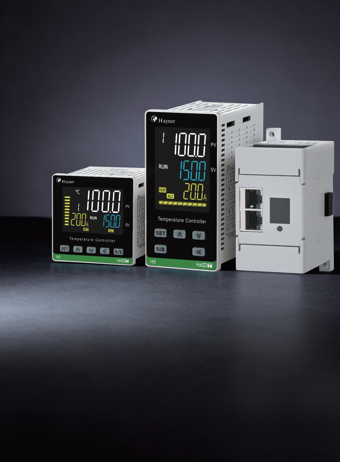

去年夏天,我接手了一个注塑车间的温控改造项目。车间里有十二台注塑机,料筒温控用的是某进口品牌的单显温控器,用了七八年,故障率开始上升。采购询价后,进口 replacements 的报价让老板直摇头。最后选了海纳A6/H6通用型双显温控器,单价不到进口的三分之一。

我在现场做的第一件事,不是装设备,而是盘点。十二台注塑机,料筒温控全部用K型热电偶,输出全部用SSR。这意味着A6/H6的通用性里,有三分之二的功能我们根本用不上。但通用型的价值不在于"全部用上",而在于"不用想太多"——采购一种型号,库存一种备件,维修一种技能。对于中小工厂,这种简化本身就是成本。
装第一台的时候,我犯了新手错误。热电偶接线端子旁边贴着一枚NTC热敏电阻,那是冷端补偿用的。我图省事,把端子排装在了控制柜侧壁,离加热器太近。开机半小时,端子温度比环境温度高十五度,温控器显示的温度比实际料筒温度低了两度。后来把端子排移到柜门内侧,远离热源,误差缩小到零点五度以内。

双屏设计在现场的价值,比我想象的大。以前单显温控器,操作工看设定值要按SET键进菜单,调完参数还得确认退出。新手操作工经常调错,或者调完忘了确认,参数没保存。A6/H6的主屏始终显示当前温度,副屏显示设定值,调参数时副屏切换显示参数值。操作工说,"终于不用猜了"。
有个细节很有意思:老操作工反而不习惯。他们用了十年单显,已经形成肌肉记忆——按SET、调数字、再按SET。双屏让他们觉得"信息太多,眼花"。我花了两周时间,让老操作工适应新界面。后来他们承认,"确实省事,但得有个过程"。

三百天后,十二台注塑机全部换上了A6/H6。故障率从每月两到三次降到了零。不是因为它比进口设备更可靠,而是因为它的设计足够朴素——没有花哨的液晶屏,没有复杂的菜单层级,双LED数码管、几个按键、继电器和SSR的硬输出。朴素的东西,坏的地方少。
有一次,一台温控器的副屏不亮了。拆下来检查,是LED数码管的位选线虚焊。烙铁补焊,十分钟修好。如果是进口设备的液晶模组,可能得等两周配件。
