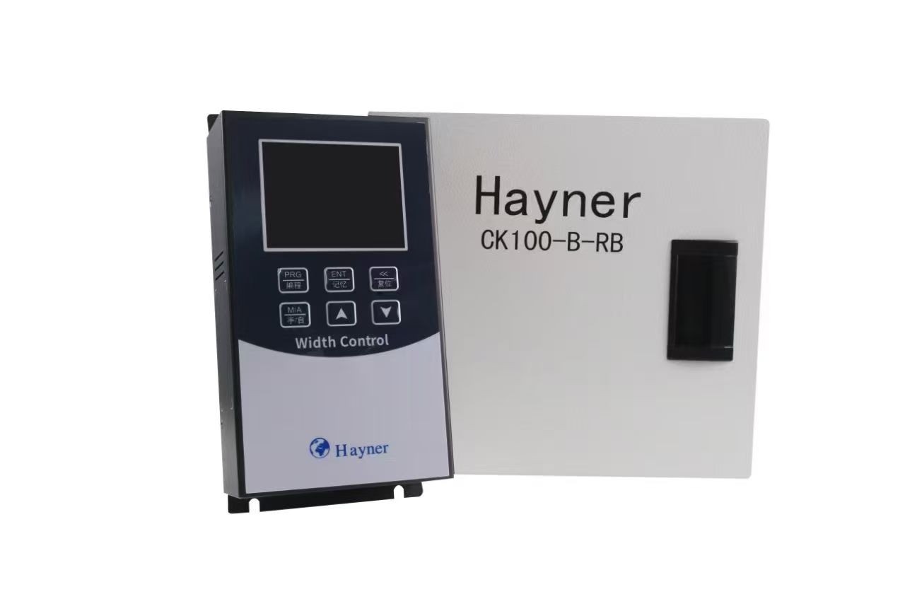

去年秋天,我去东莞一家吹膜厂做设备巡检。车间主任老周指着一台CK100的显示屏问我:"这玩意儿说精度±1mm,我信吗?"
我没直接回答,反问他:"你们客户对膜宽的要求是多少?"
老周说:"±3mm交货,±2mm算优等。"
我说:"那±1mm的测量精度,够你用了。"
老周愣了一下,然后笑了。这个对话,后来成了我对CK100这类设备最朴素的理解:精度不是越高越好,而是够用就好。
吹膜车间里,膜泡的直径从来不是恒定值。牵引速度波动、冷却风量变化、原料熔融指数差异,都会让那层半透明的聚乙烯薄膜像呼吸一样胀缩。老师傅靠肉眼判断,误差通常在±5mm;卷尺人工测量,误差±3mm;超声波测宽,误差±1mm。
这三种精度,对应三种生产哲学。老师傅的±5mm是"经验经济"——靠人眼和手速,成本低,但依赖个体,传承困难。卷尺的±3mm是"半自动化"——比纯人工准,但测量频率低,响应滞后。超声波的±1mm是"闭环控制"——实时、连续、自动,但设备有成本。
CK100的±1mm,不是实验室级别的精密,而是工程级别的诚实。超声波测距的原理很简单:发射脉冲,接收回波,算时间差。距离等于声速乘以时间除以二。但声速跟温度相关,0℃时331米每秒,40℃时354米每秒,差7%。如果不做温度补偿,夏天的膜泡会比冬天"胖"出几毫米。
这个补偿做在设备内部,用户看不见。但看不见不代表不重要。有一次调试,探头装在风环侧面,离加热筒太近。早晨开机温度低,测量准确;中午车间温度上来,读数开始漂移。后来加了隔热垫,问题解决。这说明即使设备有软件补偿,安装位置的物理环境还是得注意。
精度够用,不代表没有边界。CK100的超声波方案,对连续圆柱形的膜泡有效;但如果生产插边袋——两侧向内折叠的产品,超声波束打在折叠斜面上,反射路径混乱,测量就失效了。这时候必须换方案,或者通过机械结构把膜泡撑圆再测。
另一个边界是材料。高透明度的LLDPE膜,超声波反射良好;但添加大量碳酸钙填料的降解膜,表面粗糙吸声,回波信号衰减严重。提高发射功率和增益可以缓解,但代价是盲区增大——探头与膜泡的最小距离要从10厘米增加到20厘米。
这些边界不是产品缺陷,而是物理规律的诚实呈现。理解它们,才能在选型时做出正确判断。
回到老周的问题。CK100的±1mm精度,对于他的客户要求±3mm交货,绰绰有余。切边余量可以从10毫米缩到3毫米,材料利用率提升约5%。按他的产能算,一个月省下的料钱,够半套设备钱。
但如果客户要求±0.5mm呢?比如做光学膜或锂电池隔膜,那CK100就不够用了,得上激光或者更高端的方案。精度是一种选择,选择的前提是知道自己在为什么精度买单。
老周后来给我打了个电话,不是报修,是说"意外收获":夜班废品率拉平了。以前夜班光线差,人工看不准,废品率比白班高。现在超声波不受光线影响,夜班和白班一样稳。他说终于敢接急单了,"以前夜班不敢做高精度膜,现在敢了"。
这让我想起一个说法:自动化真正的价值,有时候不是省了多少人工、提了多少效率,而是把依赖个人经验的"手艺",变成可复制的"技术"。老师傅可以体面地从"蒸笼"里走出来,他的经验却留了下来,在每一批膜的宽度稳定性里继续发挥作用。
做工程久了,会形成一种"工具理性":不是追求技术最先进,而是追求"在成本约束下,解决问题最优雅"。CK100不是超声波技术的开创者,也不是精度最高的解决方案,但它精准切中了中小吹膜厂的核心痛点——在成本可控的前提下,用可靠的硬件替代人工测量的不确定性。
霜线之上,膜泡继续上升。超声换能器以每秒十次的频率发出脉冲,在空气中编织出无形的测量网格。那组跳动的数字,证明着技术正在以另一种方式,延续着老师傅的目光。
而老周们终于可以在控制室里,喝着茶,看着屏幕上的曲线平稳运行,偶尔因换卷接头产生一个微小的尖峰,随即恢复。这就是±1mm精度带来的体面——不是因为它最高,而是因为它刚好够用。
