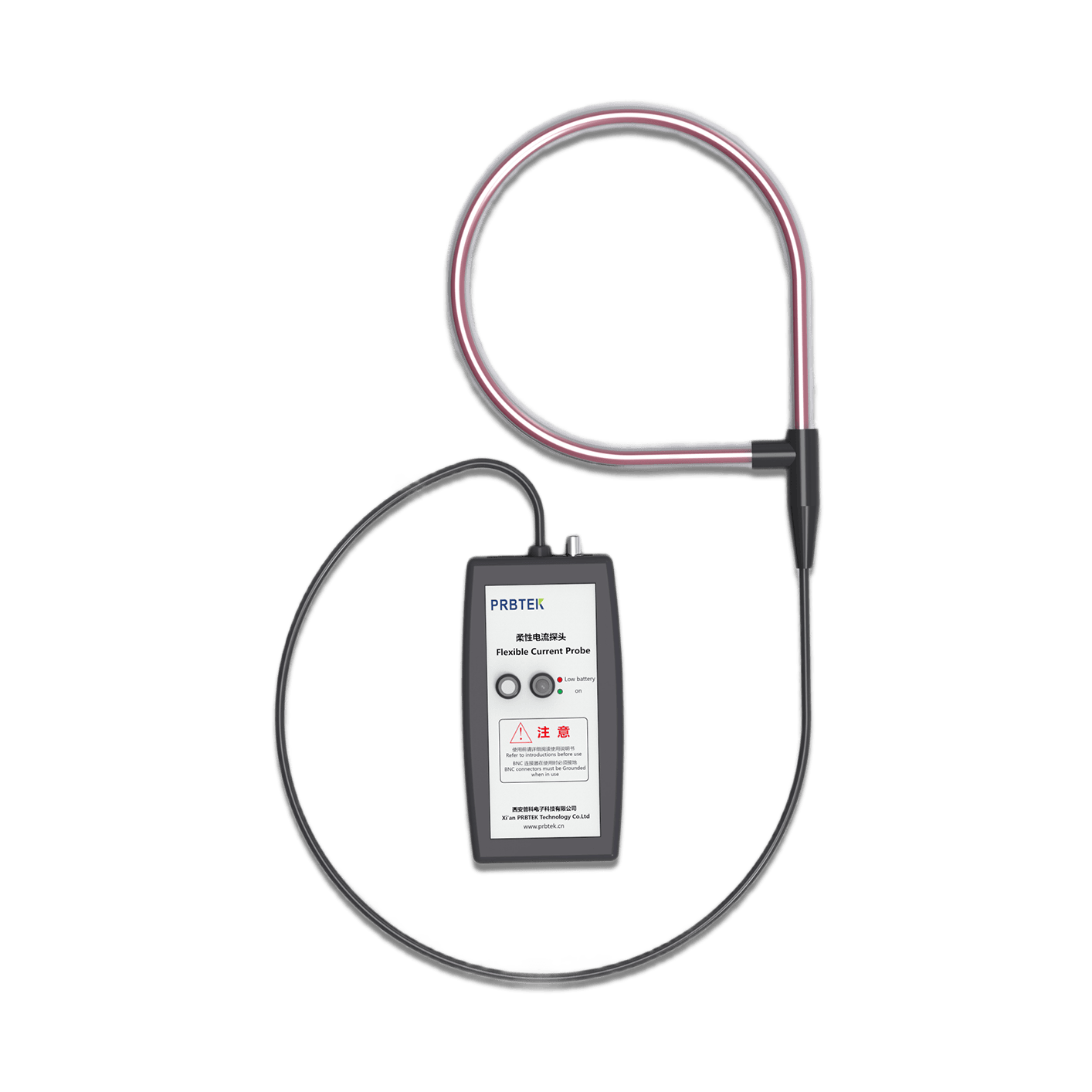

在电力系统智能化升级与新能源广泛接入的背景下,谐波污染已成为影响电能质量的核心问题之一。罗氏线圈(Rogowski Coil)作为一种基于电磁感应原理的空心电流传感器,凭借无磁饱和、宽频带响应、灵活安装等独特优势,成为谐波监测与计量的核心设备。其谐波传输特性直接决定了谐波测量的准确性,本文将从工作原理出发,深入解析影响罗氏线圈谐波传输的关键因素,探讨优化策略,并结合实际应用场景说明其技术价值。
一、罗氏线圈谐波传输的核心原理
罗氏线圈的本质是均匀缠绕在非铁磁性骨架上的环形空心线圈,其工作原理基于法拉第电磁感应定律与安培环路定律。当被测导体中的电流(含基波与谐波分量)通过线圈中心时,会产生交变磁场,线圈绕组切割磁感线产生感应电动势,该电动势与被测电流的变化率(di/dt)成正比,而非直接与电流大小成正比,公式表达为:
e(t) = -M·di/dt
其中,e(t)为线圈感应电动势,M为线圈与被测导体的互感系数,i为被测电流。由于谐波电流的频率是基波频率的整数倍,其变化率远高于基波,这就要求罗氏线圈具备宽频带响应能力,才能精准感应不同频次的谐波分量。
需要注意的是,罗氏线圈的输出信号为电流变化率的微分信号,必须通过后端积分器还原为与原电流波形一致的信号,才能实现谐波的准确测量。因此,罗氏线圈的谐波传输特性是线圈本体与积分器共同作用的结果,两者的频率响应匹配度直接影响谐波测量精度。
