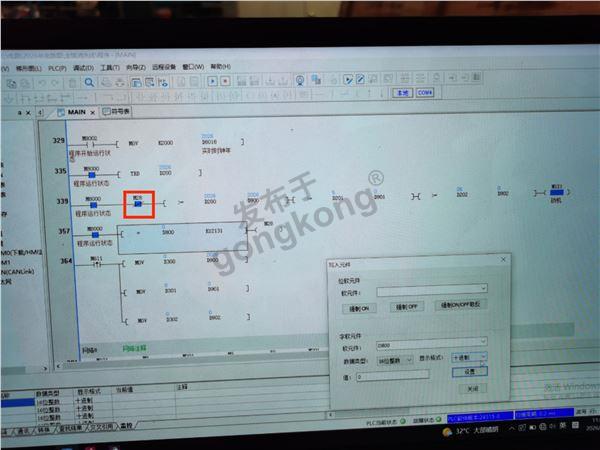

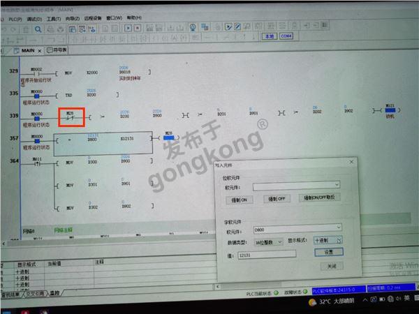

如图,为什么M28不管有没断开,M121都保持输出,已检查过没有双线圈,上个版本没碰到过这个问题

我感觉还是双线圈的问题,汇川的软件还是有一些小Bug的。再仔细找找。

再排查下程序吧。以前在FX5U上遇到过类似的。表面上看程序没有问题,实际上线圈在每个扫描周期都触发到了。比如你这个M28,是否在其它的程序段一直在ON/OFF切换呢?

    M28只有这一个触点,和这一个线圈
