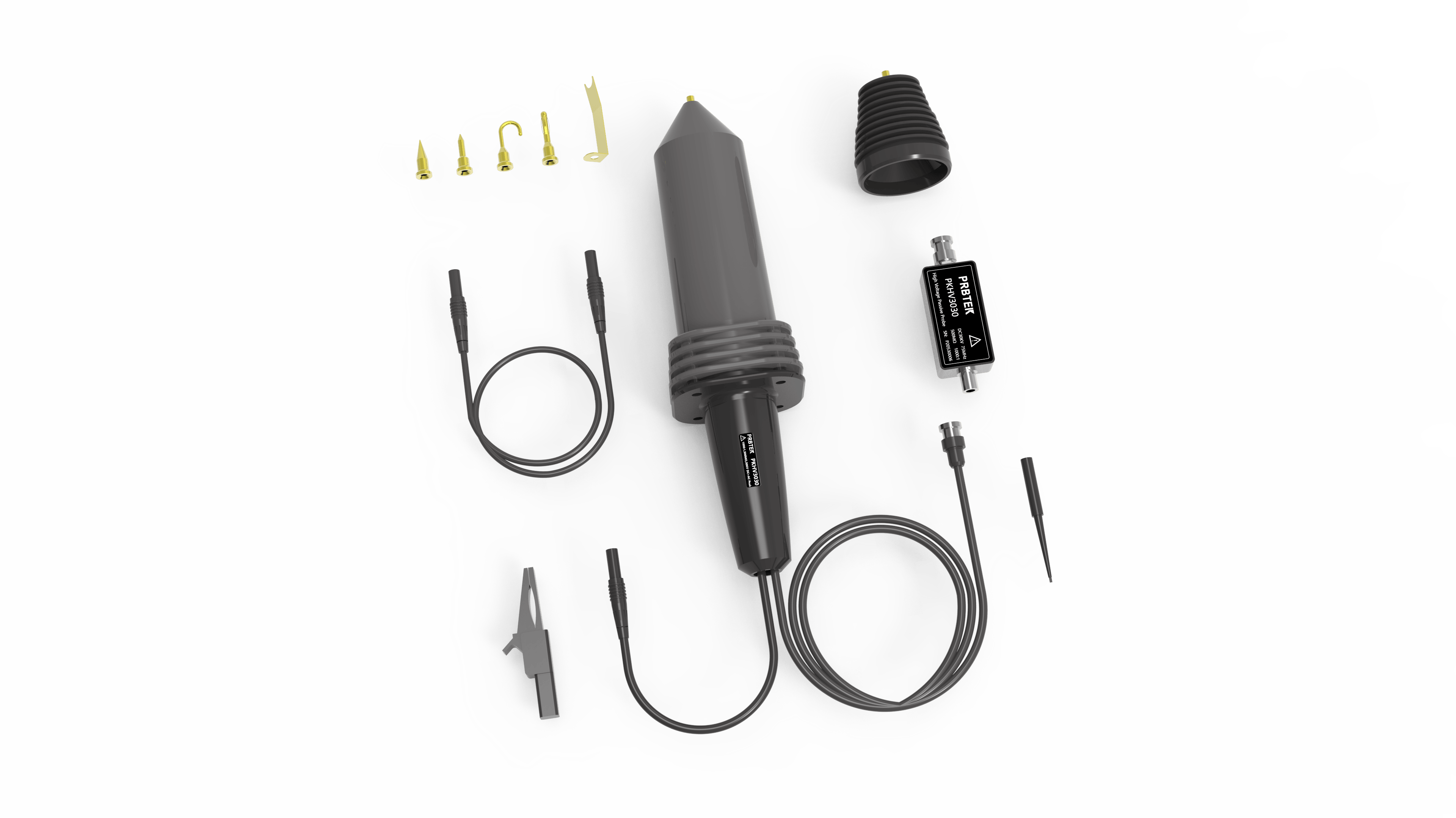

超高耐压与安全防护:支持30KV DC+AC峰值电压(21KV AC RMS)耐受能力,符合CAT II安全等级标准,配备专属高压绝缘头,可有效隔绝高压风险,适配极端高压测试环境。
高精度信号还原:衰减比达1000:1,直流电压精度≤3%,60Hz交流电压精度≤3%(0~10KVrms),温度系数≤200PPM/℃,能有效规避环境温度波动对测量结果的影响;输入电容低至1.7pF,输入阻抗高达500MΩ,最大限度降低对高压信号源的负载干扰,保障波形还原真实度。
便捷适配与耐用性:机身采用专属灰色设计,尺寸80*80*305mm,重量528克,握持与携带便捷;配备2m高柔性线缆,满足日常测量距离需求;整套设备含专属防震泡沫收纳盒,配件固定规整,可有效避免运输与收纳过程中的磕碰损坏。
