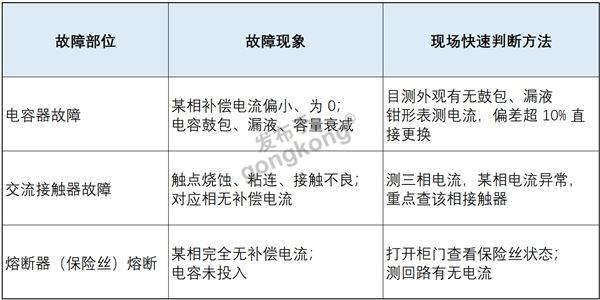

三、电容柜不平衡:3 个最常见故障,一查一个准
现场90%的三相不平衡,都是电容柜的问题,主要集中在三个部件:
这三个问题,用钳形表测一遍三相电流,就能一次性定位。
