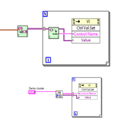

方案 1:OpenG 工具簇原生操作
  1. 实现方式:依托 OpenG 库,采用动态事件 + 按名称设置簇元素、簇转虚拟数据数组两种方式,捕获簇元素值变更,按元素名称批量写入其他目标簇。
  2. 适用场合:LabVIEW 传统簇架构项目、无第三方插件依赖需求、固定结构同类型多簇同步,适配 2020 及以上版本。
  3. 特点:贴合原生簇编程逻辑,上手门槛低;无需重构数据结构,兼容旧项目。
  4. 注意事项:嵌套多层簇、簇数组嵌套场景性能衰减严重;大规模数据下 INI 格式读写效率低;仅支持固定簇结构,无法适配异构设备参数配置。

案例 1:多串口通信参数批量配置
工业测试软件含 5 路串口链路,每路配置簇包含波特率、校验位、使能状态、数据位等参数。用户选中 3 路串口后,修改模板串口波特率,仅同步波特率至选中 3 路,校验位、数据位保留原有独立设置。
  • 实现:采用 JSON 方案,将 5 路串口配置存为 JSON 数组,通过$[*].BaudRate路径批量修改选中项波特率;
  • 价值:无需逐个编辑串口参数,配置效率提升 80%,避免人工修改遗漏。

六、通用使用注意事项
  1. 采用 JSON 方案时,严格区分 JSON 数组与对象路径语法,数组用$[n],对象属性用$.键名,避免路径报错;
  2. 复杂嵌套簇需提前做扁平化处理,可自定义递归 VI 拆解簇为元素名 + 变体数组,适配 GUI 控件初始化与批量同步;
  3. 批量同步需设置不可同步参数黑名单,设备唯一标识、地址等专属参数禁止批量覆盖;
  4. 控件引用事件方案需统一隐藏标签命名规范,采用$.分类.参数名格式,便于后期维护扩展;
  5. 老旧项目迁移优先选用 OpenG 过渡,新项目直接采用 JSON 架构,兼顾性能与扩展性。
