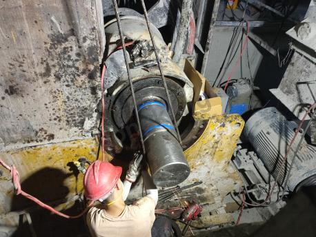

一、现场突发的“火情”
秦岭山区某新材料公司的生产现场,一台颚式破碎机突然冒烟停机。现场人员赶到时,传动侧轴承位已经高温失火,锂基脂烧焦的味道弥漫在车间。
这不是第一次了。在此之前,同一台设备就曾因为未能及时加注锂基脂,轴承缺油后高温失火。检查发现:轴磨损深度达到3-4mm,轴径Φ280mm,轴承型号22360CAK。
如果你是设备负责人,你会怎么想?
●拆轴返厂?工期至少15天,停产损失每天几十万。
●现场焊补?颚破轴材质特殊,焊补风险极高,容易开裂。
●换新轴?没有备件,订货周期长,成本高。
我当时在现场,面对的就是这样一个局面。最终我们采用索雷碳纳米聚合物材料技术在线修复,不拆轴、不焊接,6小时内让设备重新运行。
下面是你可能也关心的五个问题,我把答案全写出来。

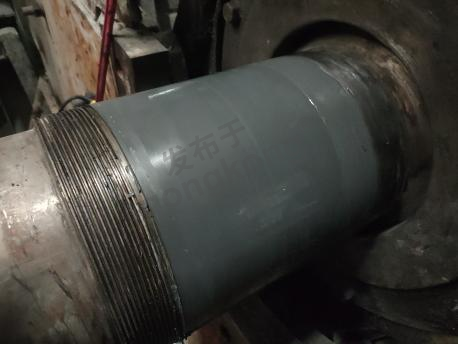

二、现场工程师最关心的5个问题
1. 不拆轴到底能不能修?
能,但有条件。颚式破碎机轴磨损在线修复完全可行,前提是磨损深度单边不超过10mm,且轴承位没有碎裂变形。
这台颚破磨损3-4mm,符合条件。我们不需要拆卸偏心轴,直接在设备上完成修复。

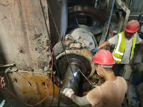

●9:00 到达,确认磨损情况
●9:30 氧气乙炔除油、打磨、无水乙醇清洗

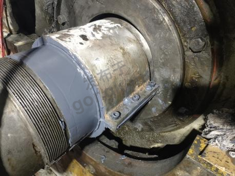

●10:30 调和材料、涂覆、安装定制工装

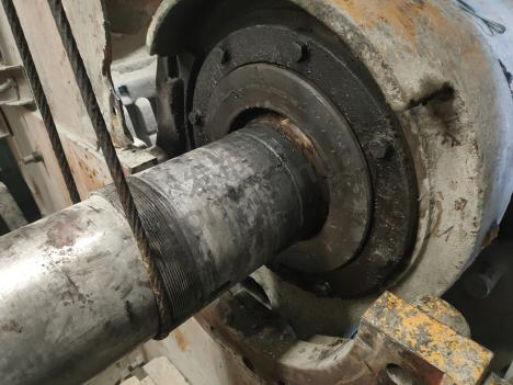

●13:00 拆卸工装,清理,装配轴承
