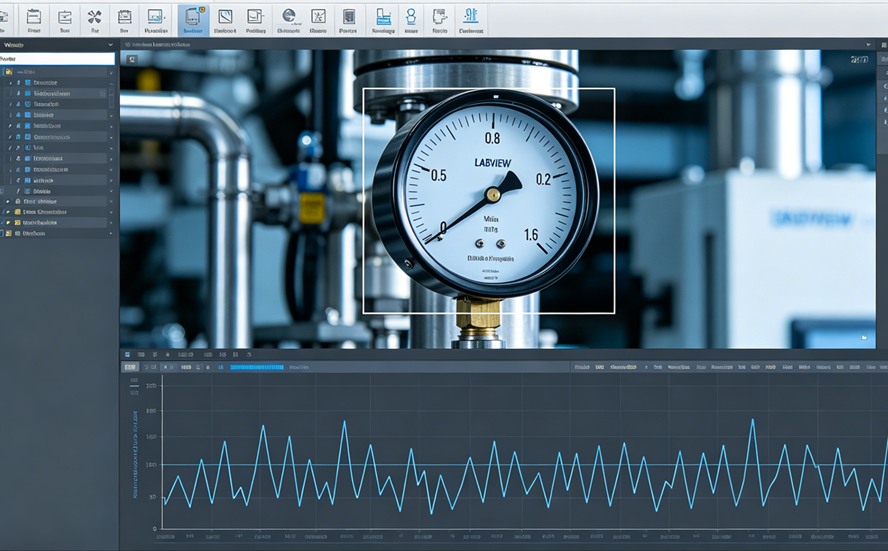

工业现场大量机械指针式湿度表、压力表仍依赖人工手抄读数,效率低、易看错、无法自动组网采集。无需深耕 C 语言复杂编程,零基础也能借助 LabVIEW 机器视觉模块,30 分钟快速搭建表盘识别系统,自动定位圆形表盘、测算指针角度、换算物理数值,适配设备内置摄像头场景,可实时绘图、存数据、异常报警,是工控测控领域轻量化落地首选方案。

六、实际应用案例
案例 1:智能湿度表采集终端改造
在工业数据采集终端内部内置微型摄像头,透过 PC 视窗拍摄 0~100% RH 圆形机械湿度表,基于 LabVIEW 视觉程序自动定位表盘、识别指针角度,换算出湿度数值,实时绘制湿度变化曲线,定时保存数据到表格,遇到反光、遮挡自动弹窗报错,替代人工每日巡检读数,实现 24 小时无人值守采集。
