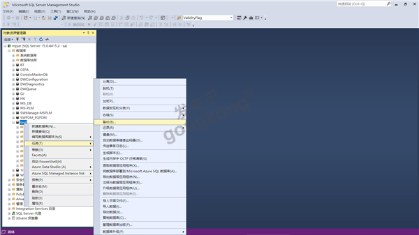

一、备份数据库

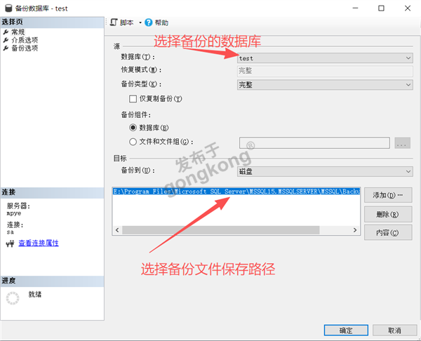

1、手动备份:
1.1、打开SQLServer Management Studio,找到想要备份的数据库,右键-任务-备份
1.2、在弹出的窗口中确认数据库名称,并点击添加来添加备份的目标路径

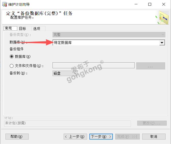

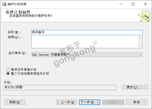

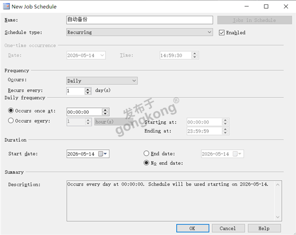

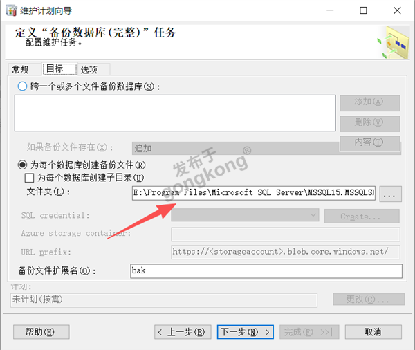

2、自动备份:创建维护计划从而实现在特定时间备份数据库
2.1、打开SQL Server Management Studio,管理维护计划,右键维护计划,选择维护计划向导,在弹出的窗口中,定义维护计划的名称,并点击更改,调整备份的时间间隔。(例如此处设置为每天的零点备份一次)
2.2、下一步中选择需要备份的数据库以及备份的路径位置,之后下一步完成即可

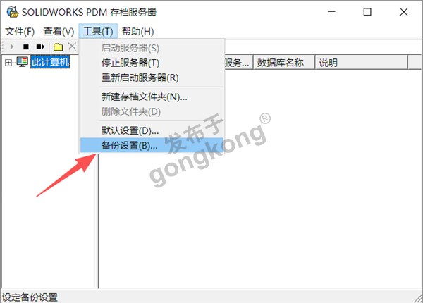

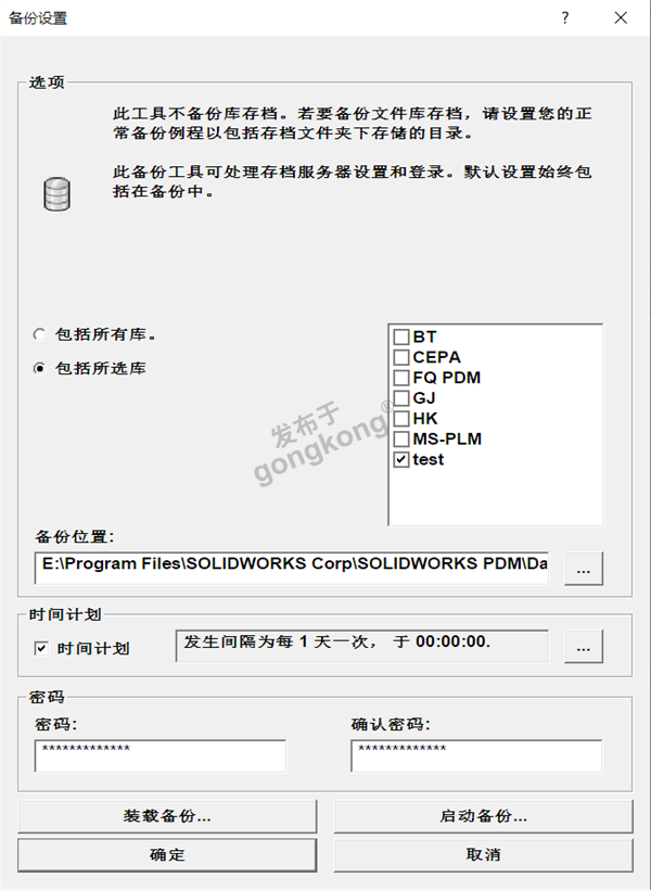

二、备份存档服务器信息
1、自动备份
打开PDM存档服务器:工具备份设置选择需要备份的库,设定备份位置,设定备份密码(不需要的话清空即可),点击启动备份

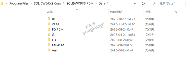

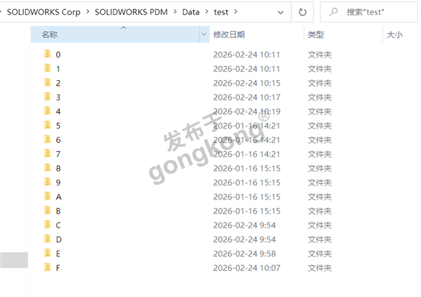

三、备份物理文件
物理文件一般存储在存档服务器上,默认位置为:C:\Program Files\SOLIDWORKS PDM\Data,在此文件夹中找到需要备份的库名称的文件夹(注:此文件夹下有0-F16个子文件夹)
