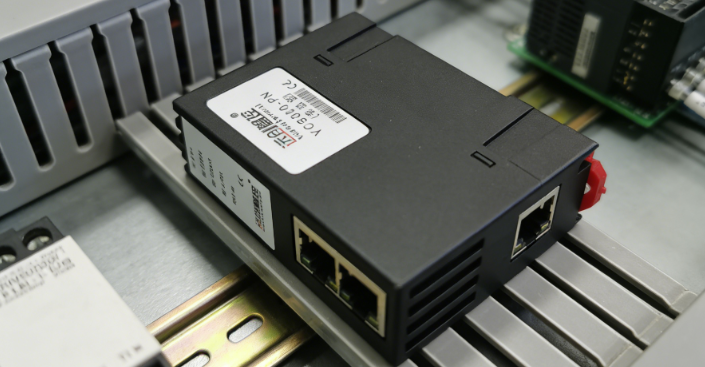

针对现场痛点,部署远创智控YC8000-PN跨网段耦合器4台,就近安装在PLC控制柜内,采用35mm导轨安装,与PLC共用24V直流电源,无需改动原有设备硬件,具体配置及功能应用如下:

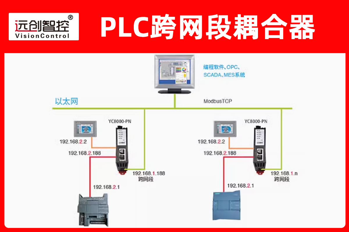

1. 解决IP冲突问题:利用YC8000-PN的NAT地址映射功能,将冲突的3台S7-1200 PLC原有IP(192.168.1.10-12)及端口(102),分别映射为新IP(192.168.1.20-22),无需修改PLC任何参数,也无需停机,直接接入上位系统,彻底解决IP冲突难题。
2. 实现跨网段互通:借助产品LAN1、LAN2双独立局域网设计,将LAN1接入PLC所在网段(192.168.1.0/24),LAN2分别接入上位机/SCADA网段(192.168.10.0/24)和触摸屏网段(192.168.20.0/24),实现三个网段隔离互通,上位机可实时采集所有PLC数据,触摸屏可远程控制不同网段PLC。
