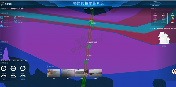

主动式桥梁防船撞预警系统的主要软件功能:
系统设备、软件技术参数
1、主控服务器(安装机柜内,机柜安装桥梁上)
由以下系统模块组成,集成主控服务器。
1)AIS接口模块:AIS模块是负责将AIS硬件收集回来的船舶信息(速度、航向、坐标等)进行过滤、录入到数据库,同时具有给指定船舶发送AIS信息下发的功能。
2)MCU接口模块:MCU模块是负责MCU硬件上传的船舶偏航、船舶无AIS经过、超高触发等信号 和下达VHF语音(偏航、预警等)指令的主控模块。
3)DAU接口模块:ACU模块主要是下发超高和其他情况等报警指令到硬件。
4)船舶水位净高自动发布模块:水位净高信息自动发布模块负责发布实时净高的提示语音。
5)助航预警模块:助航预警模块主要负责对进入检测范围的船舶进行播报常规注意的VHF语音和AIS等内容,提醒船主注意航行。
6)电子围栏模块:梁附近水域设置电子地图进行规划,形成电子围栏区域,如果船舶进入电子围栏区域,系统将自动向进入围栏的船舶发出警告。
7)偏航、超高监测分析模块: 24小时不受气候影响对航道通行实行船舶超高偏航监测,保护桥梁。
8)超速预警模块:根据AIS数据,船舶发生超速后触发超速报警,24小时不受气候影响对航道通行实行船舶超速监测。
9)图片上传模块:FTP负责对视频设备上传的图片进行命名、归类、存储。
2、桥梁云平台管理软件系统(云端服务器)
现场服务数据云计算支撑:
1)桥梁管理;
2)桥梁设备管理;
3)设备通讯信息管理;
4)船舶管理;
5)桥梁地图查看;
6)桥梁附近船舶;
7)桥梁设备查看;
8)桥梁视频录像;
9)预警信息查询;
10)水位净高监测;
11)平台接口兼容海事、路桥等管理部门监管系统。
