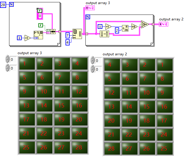

LabVIEW中生成 “奇偶行交替方向” 二维数组的实现方法,以 4 行 6 列的场景为例,通过 For 循环、数组重排、条件反转等功能,将一维序列转换为首行从右到左、次行从左到右循环排列的二维数组,解决了工业控制中扫描路径规划、矩阵数据重构的实际需求,具备执行高效、可扩展性强的特点。
一、实现原理与流程
1. 数据准备与重排
  • 输入数据源:通过 For 循环生成连续一维序列,如 1~24(4 行 ×6 列的元素总数)。
  • 数组重排:使用Reshape Array函数,将一维序列按目标维度(4 行、6 列)转换为基础二维数组,此时数据为逐行从左到右排列,如[1,2,3,4,5,6; 7,8,9,10,11,12; ...]。
2. 条件反转处理
  • 循环遍历行:通过外层 For 循环逐行读取二维数组的每一行数据。
  • 奇偶行判断:利用 “索引 + 1 后对 2 取余” 的逻辑,判断当前行是否为偶数行(首行索引为 0,+1 后为 1,取余结果为 1;次行索引为 1,+1 后为 2,取余结果为 0)。
  • 条件反转:通过条件分支结构,对偶数行调用Reverse 1D Array函数反转数据顺序,奇数行保持原顺序不变。
  • 数据重构:将处理后的行数据通过Replace Array Subset函数写回二维数组,最终得到目标交错方向数组。

七、实际应用案例
某激光打标设备的控制程序中,需要生成 4 行 6 列的打标路径,要求扫描头首行从右到左打标,次行从左到右打标,避免在每行结束时的快速折返动作,减少机械磨损。采用本方案实现后:
  1. 将 1~24 的一维序列重排为 4×6 的二维数组;
  2. 通过 For 循环逐行处理,反转第 0、2 行数据;
  3. 输出的路径数组为[6,5,4,3,2,1; 7,8,9,10,11,12; 18,17,16,15,14,13; 19,20,21,22,23,24];
  4. 打标效率提升 15%,机械部件的平均故障间隔时间(MTBF)延长 30%。
