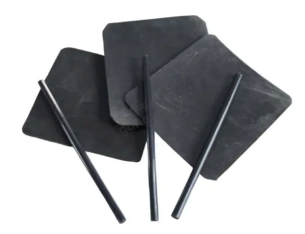

补伤片作为管道防腐层局部修复的核心材料,凭借粘结力强、密封性好、施工便捷的特点,广泛应用于油气管道、化工设施等防腐损伤修补场景。但其施工质量直接决定防腐修复效果,实际操作中,粘贴预处理不当、加热方式错误、细节管控缺失等问题频发,易导致补伤片翘边、脱层、密封失效等隐患。本文结合现场施工经验,梳理补伤片粘贴与加热收缩的常见误区,给出针对性规避方法,助力提升施工质量。

粘贴环节的核心是贴合紧密、无气泡,实际施工中常因操作不规范出现问题。常见误区一是补伤片选型不当,尺寸过小,边缘距孔洞边缘不足 100mm,覆盖范围不足易翘边。误区二是粘贴定位偏差,补伤片中心未对准损伤中心,或粘贴时拉伸过度,导致后期收缩不均。误区三是排气不彻底,直接平铺粘贴,未及时辊压排气,补伤片与基材间残留气泡,形成防腐薄弱点。
规避方法:精准选型与规范粘贴。补伤片尺寸需保证边缘超出孔洞边缘不小于 100mm,剪去四角避免翘边。粘贴时中心对准损伤处,轻轻贴合后,用耐热辊或戴耐热手套从中心向四周匀速辊压,彻底排出空气,直至补伤片平整无褶皱。粘贴后及时检查,发现气泡立即扎孔排气并辊压密实。
