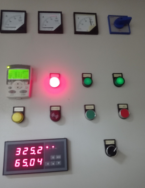

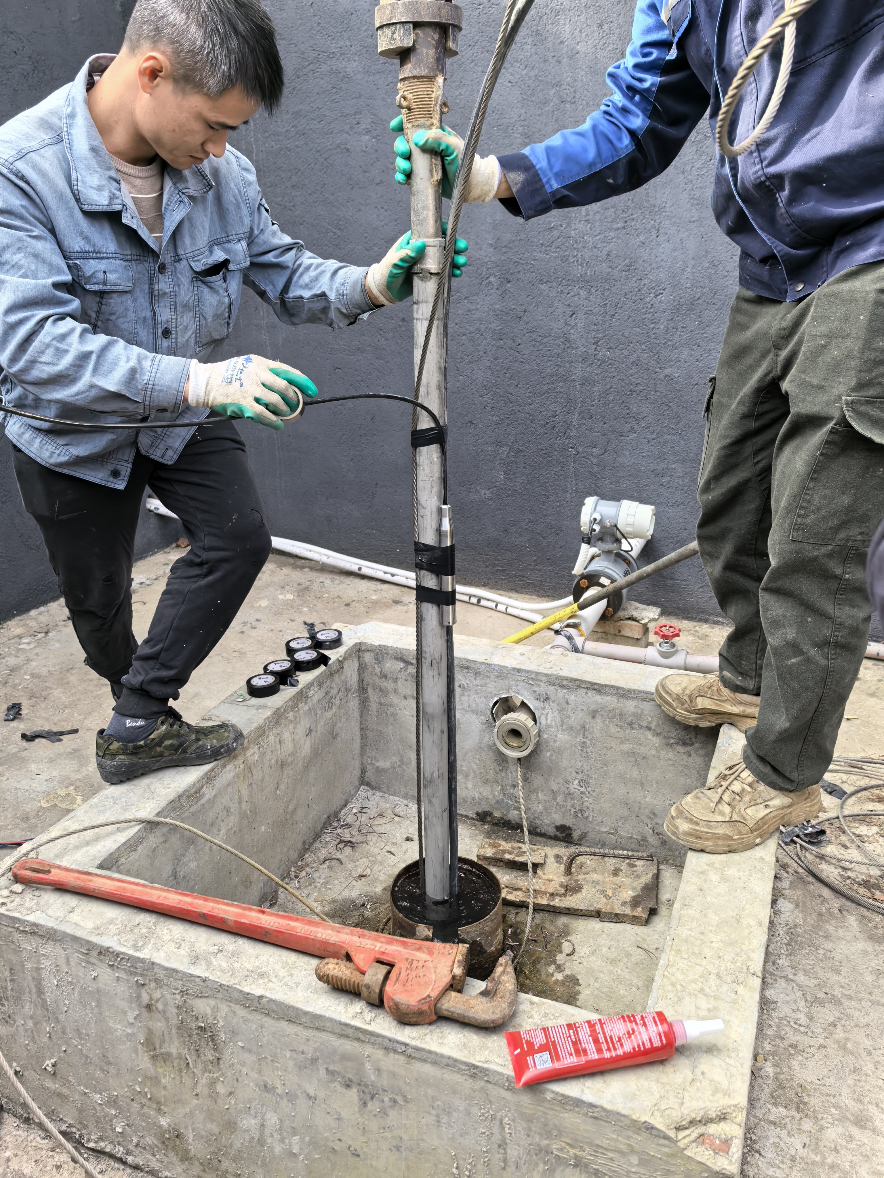

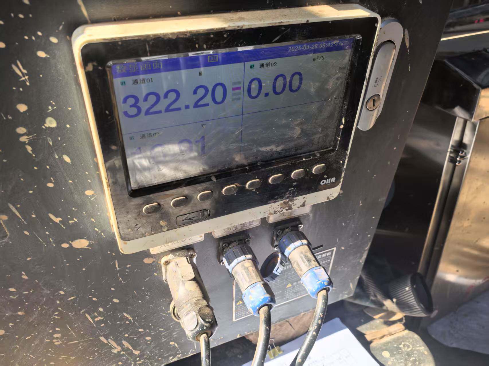

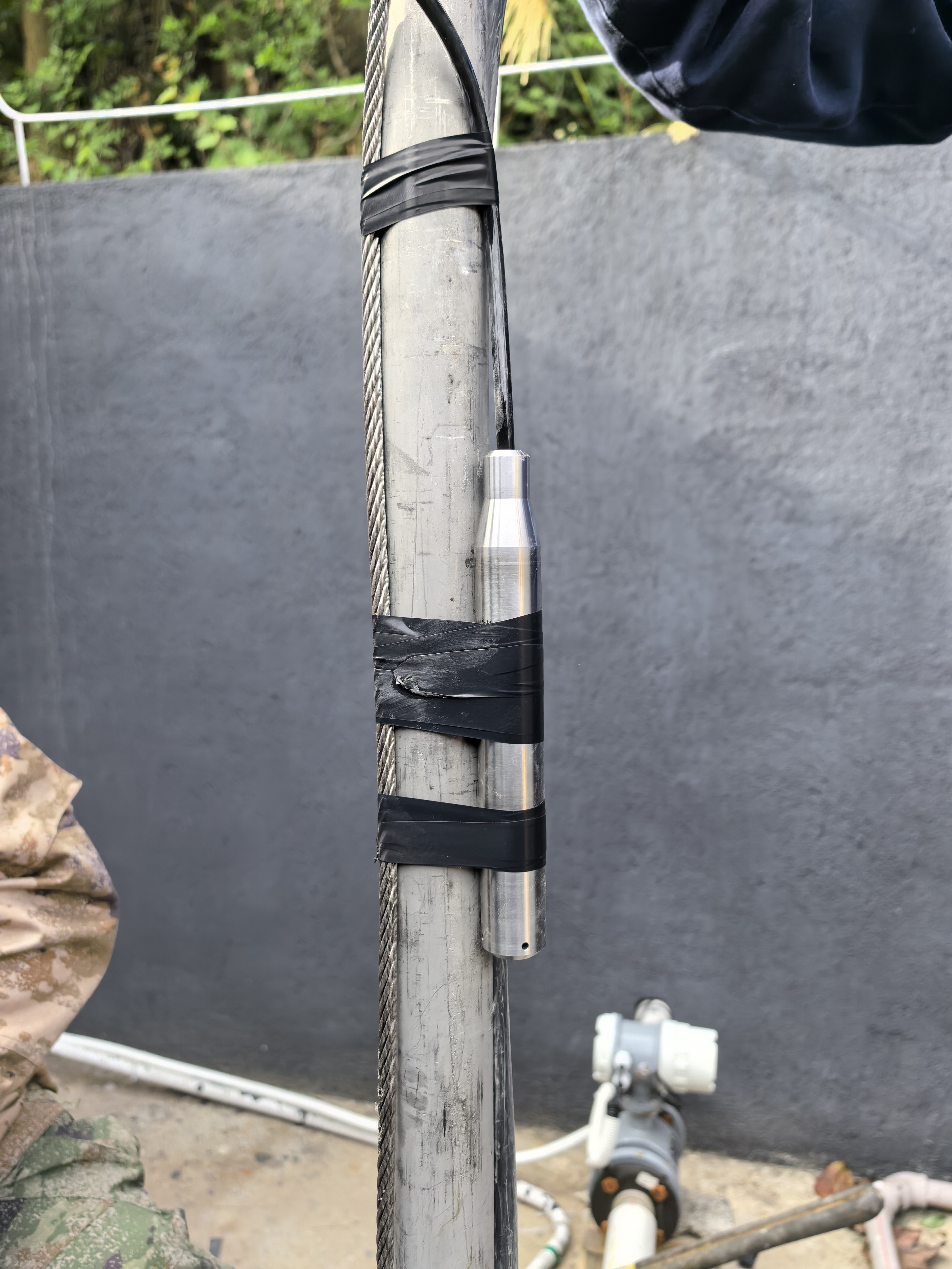

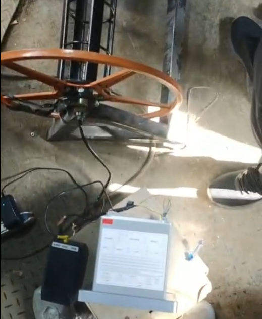

贵州地质局 500 - 1000 米深井监测项目该项目现场有深度 500 米和 1000 米两口深井,核心需求是实时监测液位高度,同时避免深井泵因空转干烧损坏。解决方案是将 WH311 的液位探头直接放置到 1000 米深井底部,且可与深井泵同步下放。工作人员通过配套的 WH6 显示仪设定 30 米低位报警阈值,当液位低于设定值时,设备会触发报警并自动停泵。此方案既实现了超深井水的实时液位监测,又通过联动控制有效保护了深井泵设备。
葛洲坝南京地下空间深井数据记录监测项目葛洲坝在南京地下空间施工时,需对 5 口 100 米深度的深井进行液位监测,且要求每分钟记录一次数据,数据需支持 U 盘拷贝并自动生成表格格式以便后续分析。项目中采用 WH311 搭配 WH6 显示记录仪,将液位探头下放至深井底部后,借助设备 4G 内存实现数据长效存储,其可记录 3年数据,满足长期监测需求。工作人员可通过 USB 接口直接用 U 盘导出数据,大幅提升了地下空间施工中水位监测的数据管理效率。

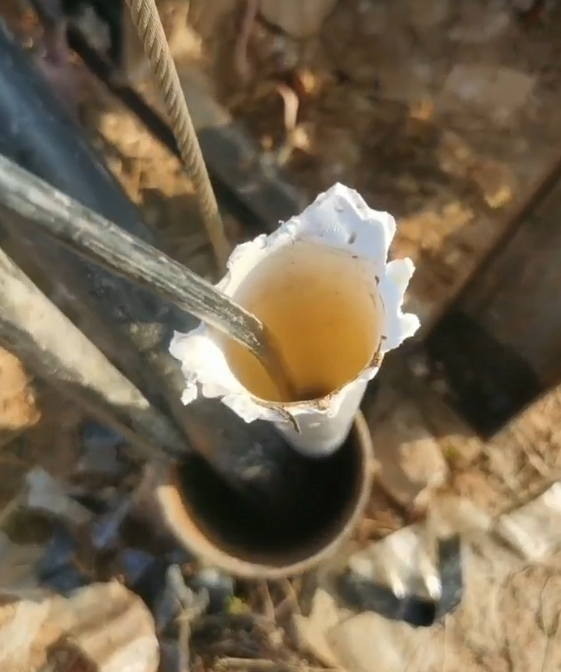

青山温泉公司地热井温液位双监测项目该公司需要对温泉井的液位和温度进行一体化实时监测,以此保障温泉供水稳定和开采安全。项目选用 WH311 - DZ 温度液位一体式机型,其探头可同步传输液位与温度双信号,通过双 4 - 20mA 传输或 RS485 通讯协议对接 WH6 双通道显示器,实现水位、温度数据的同步显示。该方案解决了温泉井单独监测水位或温度需多套设备的麻烦,适配温泉开采场景下的核心监测需求。
华西工程大队工程验收监测项目华西工程大队在相关工程项目中选用 WH311 作为水位监测设备,该设备随货附带了全套检测与认证证书,经实测其计量校准误差仅 0.009mA,高精度的数据表现完全契合工程验收对监测数据的严苛要求。现场工作人员反馈设备操作简单,接线完成后即可稳定运行,大幅降低了现场作业难度,助力项目顺利推进甲方验收工作。

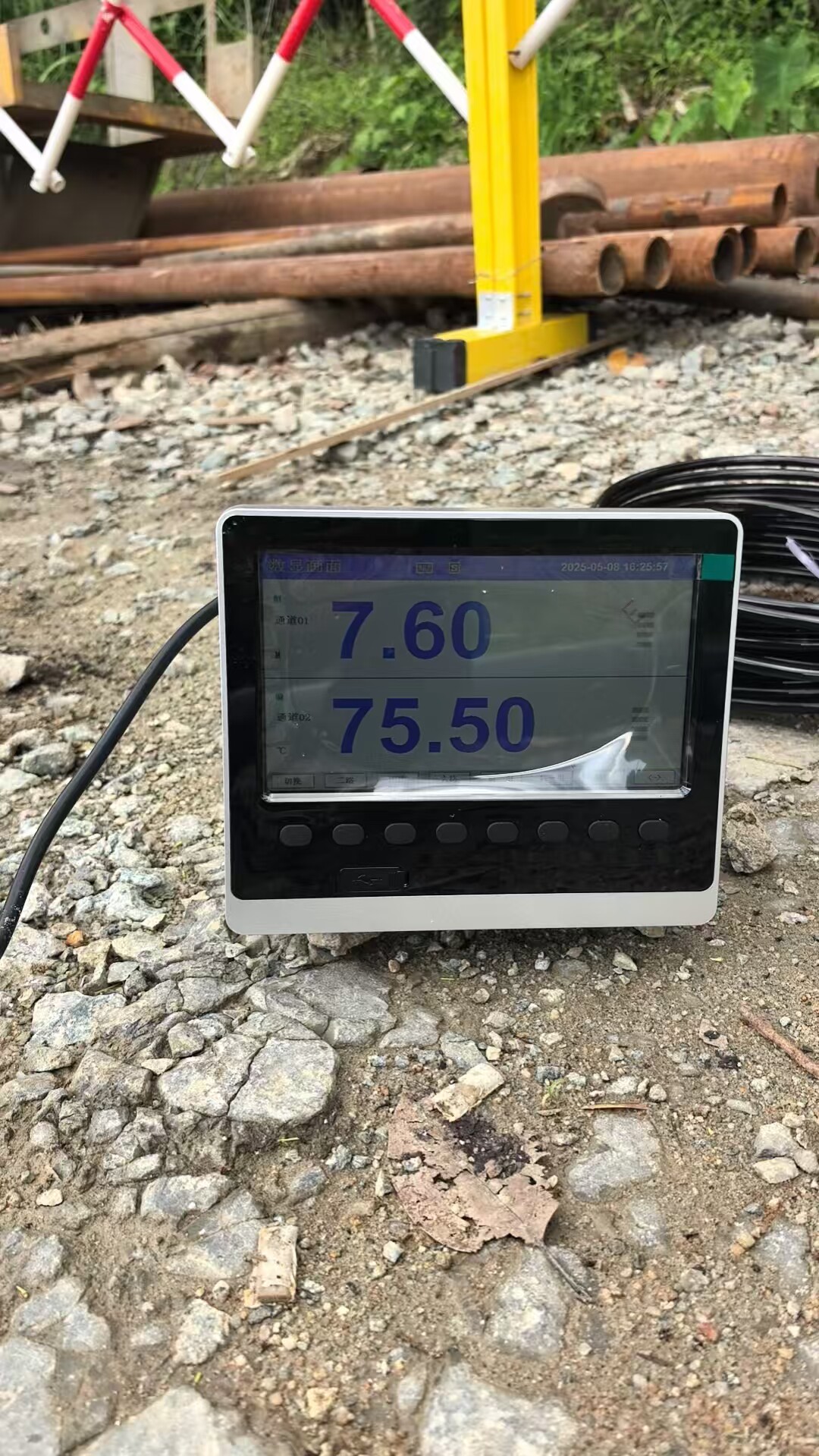

新疆地震局、武汉地震局地下水位监测项目地下水位的异常波动是地震预警的重要参考指标之一,新疆地震局、武汉地震局等单位选用 WH311 开展地下水位监测工作,其中武汉地震局的监测项目针对 80 米深度的监测点进行水位数据采集。该设备的高稳定性可减少频繁校准的麻烦,且能适应野外复杂环境,其实时监测的数据可为地震相关的地质活动分析提供可靠的数据支撑,助力完善地震预警体系。
