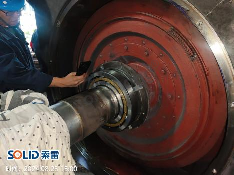

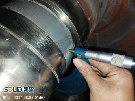

凌晨两点,西林钢铁厂粉碎机异响加大。停机检查发现:轴承滚珠破碎,导致轴承内圈与轴颈滑动磨损——即轴承跑内圈。轴颈磨损深度0.18-0.23mm。这次故障正是典型的电机轴轴承位磨损
(粉碎机电机轴承位磨损)
换轴需停机7-15天;不换设备可能报废。这不是个例,电机轴轴承位磨损是工业常见故障。本文对照真实案例,讲透解决方案。

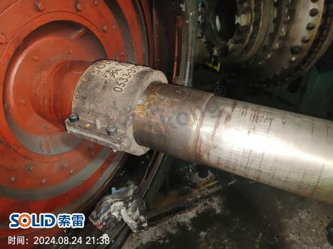

1、测绘:轴径Φ189.77mm(原始Φ190mm),磨损0.18-0.23mm,宽48mm
2、加工工装

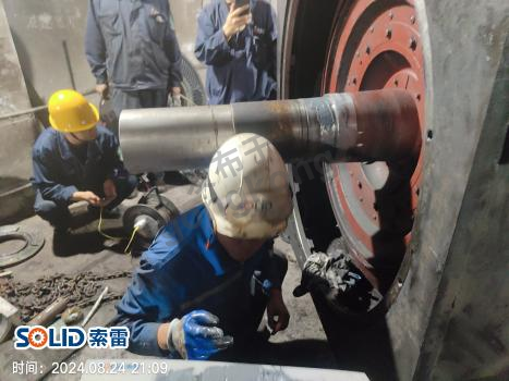

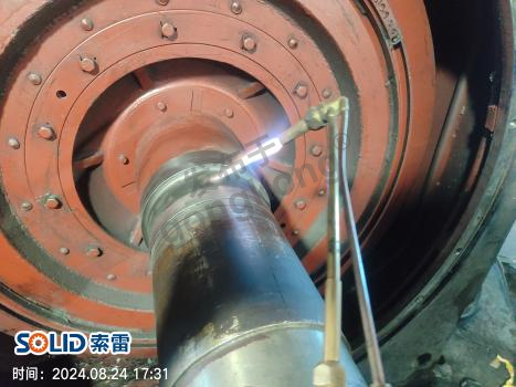

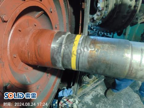

3、烤油:氧气乙炔烤至油污碳化。

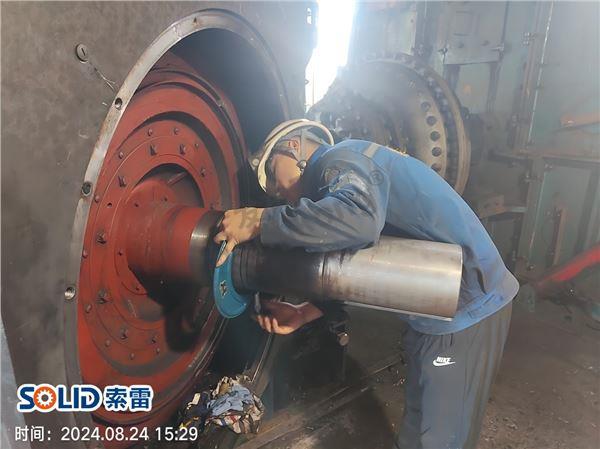

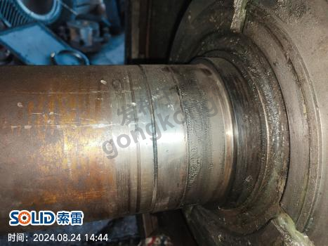

4、打磨:露出金属原色,粗糙化。
