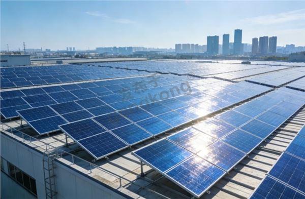

这家厂情况很常见:装了光伏并网,生产负荷不大,白天光伏发的电用不完,大量往电网倒送。

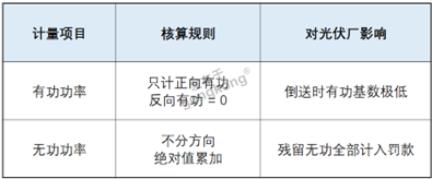

更关键的是电表计量规则,光伏厂一定要记死:
白天倒送电时,你自己用电很少,有功基数几乎没有,可无功还在那摆着。仪表显示功率因数再高,电表那边照样把无功全记上,越积越多,最后全月一平均,直接罚款。
说白了:你盯着晚上20%的小问题,放掉了白天80%的大问题,怎么可能不被罚?

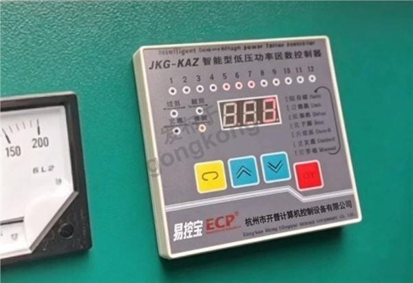

这家厂最后用的是易控宝的最佳无功补偿模式,不是传统的到点就停,而是盯着剩多少无功来补:
1.不满足于 0.95,直接把白天功率因数拉到接近 1.0
2.倒送电时自动精准补干净残留无功,不浪费、不欠补;
3.晚上空载不用管,不折腾、不投切。
