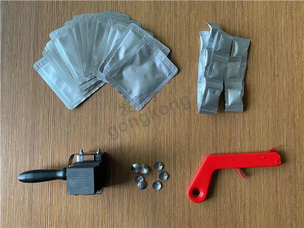

铝热焊接作为一种高效可靠的连接技术,广泛应用于管道阴极保护、防雷接地、电力工程等领域。铝热焊接模具作为核心成型部件,需承受铝热反应瞬时 2500℃以上高温与熔融金属的强烈冲击,其材质性能直接决定焊接质量与施工效率。目前主流铝热焊接模具采用高纯石墨材质,具有优异的耐高温、抗冲击等综合性能。
高纯石墨材质的耐高温性能,是适配铝热焊接极端工况的核心优势。铝热反应过程中,焊剂瞬间释放大量热量,熔融金属温度可达 2500-3000℃,普通金属模具易在高温下软化变形、氧化损坏,无法稳定成型。而高纯石墨(固定碳含量>99.5%)的熔点超 3500℃,高温环境中仍能保持稳定的物理形态与化学性质,不易因高温氧化产生孔隙、疏松等缺陷。同时,石墨导热性能良好,可快速传导焊接热量,让模具型腔受热均匀,既避免局部过热导致的开裂风险,又能促进熔融金属均匀流动,减少虚焊、夹渣等焊接缺陷,提升焊缝成型质量。
出色的抗冲击与热稳定性能,让模具耐受反复热循环冲击。铝热焊接过程中,模具需频繁承受 “高温熔融 - 自然冷却” 的冷热循环,热胀冷缩产生的热应力易使普通材质模具出现裂纹、剥落。高纯石墨热膨胀系数低、抗热震性强,能有效缓冲热应力冲击,在反复冷热循环中不易产生热疲劳裂纹。此外,高密度石墨(体积密度>1.8g/cm³)结构致密,可抵御熔融金属的高速冲刷与冲击,避免金属熔液渗透模具内部形成粘模,减少表层脱落损耗,显著延长模具使用寿命,规范维护下可重复使用 50-100 次。
优异的加工与适配性能,满足多样化焊接场景需求。高纯石墨质地适中,可精密加工成复杂型腔结构,适配管道 - 扁钢、管道 - 圆钢等不同工件规格的焊接需求。模具表面经特殊涂层处理,能降低熔融金属粘连力,简化脱模操作,提升施工流畅度。同时,石墨材质化学稳定性好,不易与铝热反应产物发生化学反应,避免杂质污染焊缝,保障焊接接头的导电性与耐腐蚀性,形成与母材性能匹配的永久连接点。
综上,铝热焊接模具的高纯石墨材质,以耐高温、抗冲击、热稳定强等多重优势,适配铝热焊接的恶劣工况,既保障焊接质量稳定可靠,又降低施工成本与损耗,成为管道阴极保护、电力防雷等工程中的关键部件。
