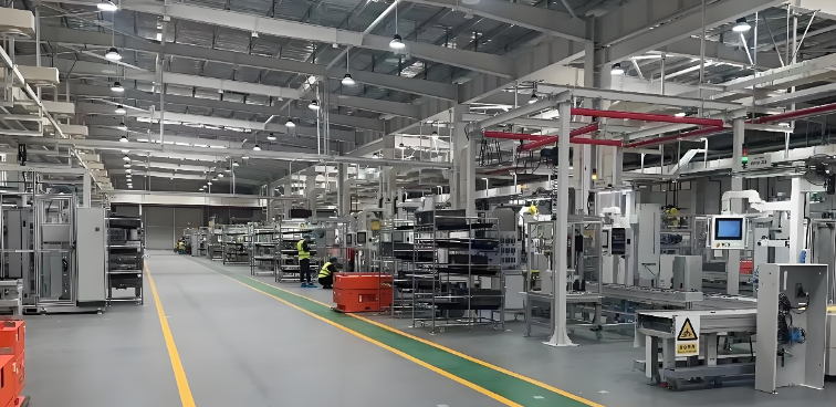

1. PLC现场IP冲突、无法修改IP:车间原有4台S7-1200 PLC(IP:192.168.1.10-192.168.1.13)与新增的采集系统IP段重叠,且PLC已固化程序,修改IP会导致程序紊乱、设备停机,无法直接接入上位监控系统。
2. 不同网段PLC无法被上位机/触摸屏访问:PLC部署在生产现场网段(192.168.1.x),上位机与触摸屏部署在中控室网段(192.168.0.x),传统交换机无法实现跨网段互通,需人工现场查看PLC运行状态,数据采集延迟超30分钟。
跨网段耦合器破解S7-200 Smart PLC的IP不能修改无法实现跨网段监控问题应用案例(图3)
3. 老款触摸屏不兼容新型西门子PLC:3台SmartIE老款触摸屏(固件版本V13)无法直接连接S7-1500 PLC(固件版本V2.9),通讯协议不匹配,导致触摸屏无法监控S7-1500 PLC控制的装配工序,只能依赖上位机,操作不便。
4. PLC不支持Modbus TCP,无法对接采集系统:西门子S7-200 Smart PLC(2台备用)不支持Modbus TCP协议,无法将运行数据上传至Modbus TCP采集系统,导致备用设备运行状态无法纳入统一监控。
5. PLC现场抗干扰能力不足、通讯易掉线:车间冲压工段存在强电磁干扰,原有通讯设备无有效防护,PLC与上位机通讯频繁掉线,日均掉线8-10次,每次恢复需10-15分钟,严重影响生产连续性。

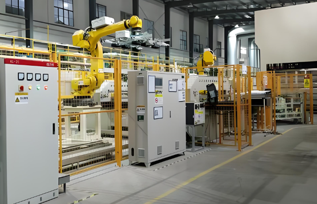

三、捷米特JM-ETH-PN跨网段耦合器功能亮点及解决方案
针对现场痛点,结合捷米特JM-ETH-PN跨网段耦合器的核心功能,制定针对性解决方案,全程不影响车间正常生产,部署调试仅耗时1天。

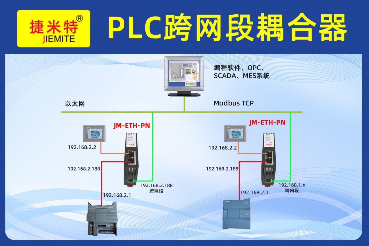

1. 解决IP冲突问题:利用设备NAT地址映射功能,将4台冲突的S7-1200 PLC原有IP(192.168.1.10-192.168.1.13)及对应端口,映射为中控室网段新IP(192.168.0.20-192.168.0.23),无需修改PLC任何参数,即可顺利接入上位系统,避免程序紊乱。
2. 解决跨网段通讯难题:依托设备LAN1、LAN2双独立局域网设计,将LAN1接入现场PLC网段(192.168.1.x),LAN2接入中控室上位机/触摸屏网段(192.168.0.x),实现两个网段隔离互通,无需重新布线,上位机与触摸屏可直接访问所有PLC,数据采集延迟控制在50ms内。
3. 解决老款触摸屏兼容性问题:通过设备协议适配功能,打通SmartIE老款触摸屏与S7-1500 PLC的通讯链路,无需升级触摸屏固件,即可让触摸屏稳定读取S7-1500 PLC的运行参数、报警信息,实现装配工序现场监控。
4. 解决Modbus TCP对接问题:利用设备协议转换功能,将2台S7-200 Smart PLC的数据转换成Modbus TCP服务器模式,直接对接研华ADAM-6050采集系统,实现备用设备运行状态统一监控。

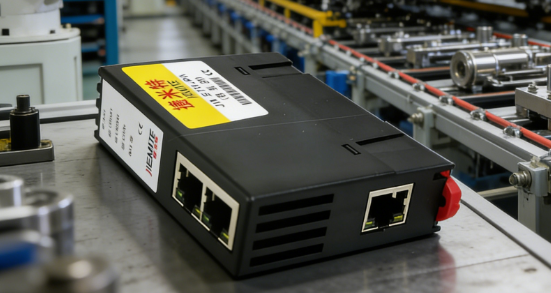

5. 解决抗干扰、通讯掉线问题:设备采用工业级硬件设计,内置EMC电磁兼容防护、TVS浪涌保护,可抵御冲压工段强电磁干扰,同时优化通讯链路,避免信号衰减,彻底解决通讯掉线问题。

本次项目通过部署捷米特JM-ETH-PN跨网段耦合器,精准解决了车间PLC IP冲突、跨网段通讯、设备兼容性、抗干扰等核心痛点,充分发挥了设备的NAT映射、双网段隔离互通、协议适配、工业级防护等功能优势。设备部署简单、调试便捷,无需改动现场设备原有参数和程序,最大限度降低了对生产的影响。
应用后,车间自动化控制系统通讯稳定性、监控效率大幅提升,彻底杜绝了因通讯故障导致的生产停机,降低了运维成本,为车间智能化升级提供了可靠的通讯支撑。捷米特JM-ETH-PN跨网段耦合器的工业级设计的高适配性,完美契合工业自动化场景的复杂需求,是解决多网段通讯、设备兼容难题的优选设备。
