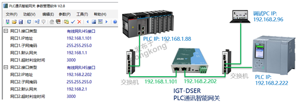

        CODESYS控制器与西门子PLC分别处于不同的子网,IGT-DSER智能网关充当路由转发的角色,实现跨网段设备之间的数据交互,如下图:

        1. 西门子PLC配置:在TIA Portal中,确保数据块启用“优化的块访问”功能;在CPU属性中勾选“允许来自远程对象的访问”及“PUT/GET通信激活”;CODESYS控制器配置:确保符号配置文件中已勾选相关变量的访问权限。
        2. 确定两台PLC控制器的IP地址等网络参数,确保PLC与IGT-DSER智能网关网络连接正常。

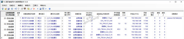

        第一步:选择功能类型与设备驱动
        打开参数配置软件,选择 功能 → 功能类型与设备驱动,选择“PLC(仪表)之间实时通讯”,点击“确定当前选择”。
        第二步:配置通讯任务表
        进入 功能 → PLC之间通讯配置,进入数据通讯表配置编辑窗口。每个通讯任务包含两行,分别配置来源设备地址和目标设备地址。以下是本案例4个任务的详细配置:
        任务①:读取CODESYS控制器的 GVL_TB1.S7_Int0 变量,经IGT-DSER智能网关写入西门子PLC的 数据块_1.Tag1 标签,总计2字节(1个INT类型的数据)。读写周期设定10ms。
        任务②:读取西门子PLC的  数据块_1.Bool0 变量,经IGT-DSER智能网关写入CODESYS控制的 PLC_PRG.S7_State,总计1个BOOL位。读写周期设定为10ms。
        任务③:读取西门子PLC的 数据块_2.Arr_Dint 数组 (索引0~9),经IGT-DSER智能网关写入CODESYS控制器的 GVL_TB2.Arr_Dint_50 数组(索引1~10),总计40字节/10个DINT数据。读写周期设定为10ms。
        任务④:读取CODESYS控制器中 GVL_TB3.Arr_Real_20 数组(索引11~20),经IGT-DSER智能网关写入西门子PLC的 数据块_3.Arr_Real_5_10 二维数组(索引2,0~2,9),总计40字节/10个REAL数据。读写周期设定为10ms。
        第三步:将参数写入网关并重启
        完成配置后,点击 参数 → 参数写入到网关,将配置文件下载到IGT-DSER智能网关。写入成功后,点击 工具 → 重启网关,使新参数生效。
        第四步:通讯状态监控
        网关重启后,可通过 参数 → 从网关读取参数 读取配置参数,查看软件下方的“状态消息”区域的状态消息,根据状态消息调试,排查问题所在。通讯正常后可查看数据源的数据:工具→ 网关数据监控。

        Q2:CODESYS控制器启用了用户名密码验证时如何配置?
        A:在网关通讯配置表的“设备描述”一栏中,按格式[用户名:密码]填写。同一连接ID下的多行配置只需在第一个配置项中填写即可,如上图中的   [:Admin1921682222] ,表示匿名用户,密码为Admin1921682222。
        Q3:CODESYS与西门子PLC的数据字节顺序不一致怎么办?
        A:IGT-DSER网关支持字节顺序调整功能,可在通讯配置表中设置字节转换模式,无需在PLC内编程处理,参照上图表中的参数1,参数2设置,根据手册6.1章节的描述配置即可。
