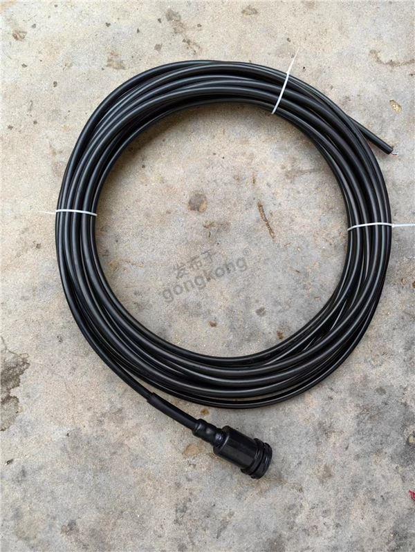

在直埋光缆通信网络中,光缆线路监测尾缆是保障线路长期稳定运行的关键配套部件,常与直埋光缆接头盒、监测标石配合使用,是实现光缆运行状态可视化监测的重要载体。它虽不直接参与光信号传输,却能实时反馈线路潜在隐患,为通信网络安全筑起一道预警防线。
光缆线路监测尾缆的核心作用集中在状态监测、安全防护、便捷运维三大维度。首要功能是监测接头盒密封状态,通过内部监测模块,可精准感知接头盒是否透潮、进水,无需开盖就能完成检测,避免水分侵入导致的光缆腐蚀或信号中断问题。其次是监测光缆金属构件绝缘状态,实时跟踪光缆加强芯、铝护套对地绝缘电阻,一旦数值异常,可及时发现外护层破损、老化等隐患。同时,它兼具防雷接地与辅助通信作用,能疏导雷电电流,降低雷击对光缆的损害,部分场景还可支持短距离应急通话,提升线路运维灵活性。
从结构组成来看,监测尾缆设计紧凑且密封性强,主要由绝缘密封头、电缆主体、密封元件、监测模块、配套连接件五部分构成。绝缘密封头为圆柱形结构,高约 80mm,直径约 50mm,内部采用环氧树脂灌封,搭配硅橡胶密封圈与热缩套管双重密封,具备优异的防水、防潮性能。电缆主体多为充油市话电缆,标准长度 5 米,可按需定制,内部含 6 芯导体,分为三组,分别对接监测模块、光缆金属护套与加强芯。监测模块固定于接头盒底部,通过芯线连接,遇水后绝缘电阻会显著下降,为监测提供精准信号。配套连接件包含接线柱、固定螺钉等,确保各部件连接稳固,适配监测标石安装需求。
在实际应用中,监测尾缆安装于光缆接头坑处,一端接入接头盒内部构件,另一端延伸至监测标石,运维人员可通过标石处的密封头接线柱,用专用设备快速读取监测数据。这种设计大幅简化运维流程,减少开挖检修频次,降低运维成本,同时提升故障定位效率,尤其适用于长途干线、复杂地形等运维难度大的场景。
作为光缆线路的 “安全哨兵”,光缆线路监测尾缆以简约结构承载关键监测功能,在防范潮气入侵、防雷保护、隐患预警等方面发挥着不可替代的作用。
