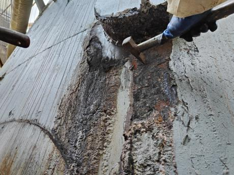

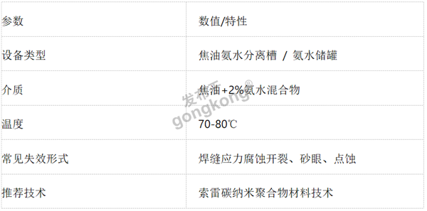

焦油氨水分离槽因腐蚀与应力开裂,传统焊补屡修屡漏。碳纳米聚合物材料在线修复技术,不动火、不停机、无热应力,已为唐山某大型焦化企业A/B槽(Φ12.5m×9.5m,70-80℃焦油氨水)完成漏点治理,连续运行36个月无渗漏复发。本文详细拆解SD2240+SD7111C分层修复工艺,并提供与焊补的经济性对比(节省成本超160万元)。该技术由索雷工业自主研发,已在近3000家企业完成上万次在线修复。

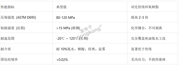

适用工况

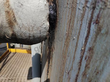

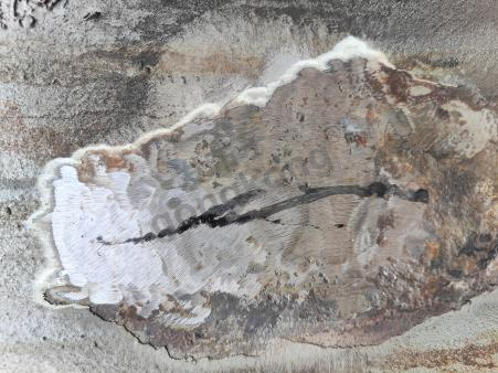

一、为什么焦油氨水分离槽“反复漏、焊不住”?——两类核心机理
电化学+化学复合腐蚀
焦油氨水中的固定铵盐(NH₄Cl、NH₄HS)在70-80℃下促进阳极反应,同时分解产生游离酸。碳钢年腐蚀率可达0.3~0.8mm。碳纳米聚合物材料固化后的防腐层年腐蚀率<0.05mm,寿命是传统涂层的6倍以上。
碱应力腐蚀开裂(碱脆)
氨水(pH>9)与焊接残余拉应力共同作用,导致焊缝热影响区萌生微裂纹。焊补产生的热应力会加剧裂纹扩展。冷修复技术完全不引入热应力,从根源上杜绝“越焊越漏”。

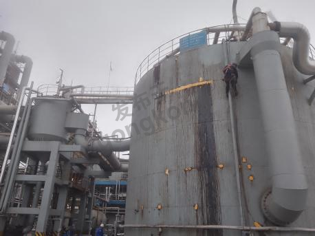

二、索雷碳纳米聚合物材料技术:不动火、不停机的工程方案
2.1 材料技术内核
索雷碳纳米聚合物材料由一维、二维碳纳米材料与高性能树脂制备而成,不含溶剂,可根据场景需求在低温、常温、高温下快速固化成型。该材料兼具高分子轻质塑性和金属硬度,形成的高相容两相微观结构赋予其高强度、高韧性、高耐磨和高润滑特性。
常用材料型号
SD2240:快速堵漏底涂,专用于带压止渗
SD7111C:高强防腐面涂,配合玻璃丝布形成复合增强层

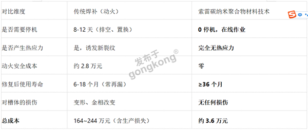

2.2 与传统焊补的经济性对比(基于同一槽体)
数据来源:2023-2026年客户跟踪数据库。

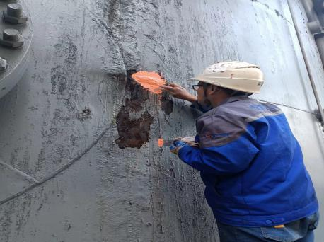

3.2 修复工艺全流程
1步:表面处理(绝对无火花)
使用铜铲、铜刷、砂纸手工清理,无水乙醇擦洗。若碳化物层>1mm,先用热风枪80℃软化再铲除。单个漏点预处理约90分钟。
2步:SD2240底涂封堵
按重量比2:1调匀SD2240,刮压入裂纹/砂眼,戴手套按压30秒直至无渗液。若仍有渗漏,静置15分钟初固化后补涂一层。
