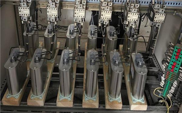

干电工几十年,碰到太多工厂老板和同行问我一个事:厂里变压器老是空载、轻载,开工又不饱满,功率因数老是不达标,月月挨力调罚款。听别人建议装了一组固定补偿电容,夜里停工看着功率因数好好的,可一到白天开工,时不时又被罚,这个月没事、下个月又扣钱,来回折腾找不到毛病。
今天我就以老电工的实操经验,跟大伙好好掰扯掰扯这事,把固定补偿电容的门道、坑点一次性说透,看完你就明白为啥时灵时不灵,以后别再盲目乱装电容白费钱。
一、盲目加装固定补偿,只解夜晚一时之急
先跟大伙说个实在现状,现在不少中小型工厂订单不稳定,经常半开工、半停工。变压器24小时通电停机,哪怕车间机器全停,变压器只要带电运行,铁芯就要建立磁场,天生就会产生空载感性无功。
就拿常见的10千伏1000kVA变压器来说,空载无功基本就在10到15千之间。这笔无功看着不大,但偏偏就是拉低功率因数的元凶。供电公司功率因数考核线一般卡在0.9,一旦低于这个数值,直接产生力调罚款,很多厂子年下来罚款几千上万,太不划算。
不少同行图省事,直接给配电柜加装一组固定补偿电容。说实话,这招夜里停工确实管用。晚上车间全部停产,没有任何生产负载,整个线路里就只剩变压器自身的空载无功。这时候固定电容的容性无功刚好抵消变压器的感性无功,功率因数立马拉到0.95左右,电表计量达标,自然不会罚款。
也正因为这样,很多人就误以为装个固定电容就能一劳永逸,殊不知这只是自欺欺人,隐患全藏在白天。

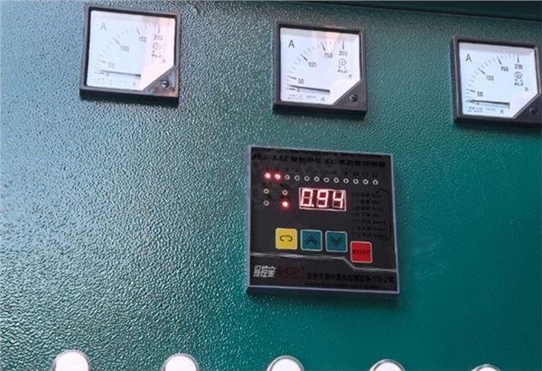

举个真实身边案例,有家加工厂装了12千固定补偿电容,夜里停工功率因数稳稳达标。可白天就开几台小机器,属于典型轻载工况,功率因数直接掉到0.85以下,照样挨罚款。电工翻来覆去查,电容没坏、补偿控制器正常、线路也没漏电,愣是找不到原因。
其实毛病根本不在设备,而在原理逻辑上。
咱们常用的无功补偿控制器,工作原理很简单:只检测线路总的无功负荷,然后自动投切电容来补偿,它根本分不清无功是变压器空载自带的,还是生产设备负载产生的。
夜里无负载时,系统只有变压器12千空载无功,固定电容刚好抵消,万事大吉。
到了白天轻载,情况就变了:系统无功变成变压器空载无功,再加上车间设备的负载无功,加起来总量变大。控制器检测到线路缺无功补偿,又看到固定电容已经一直投在网路上,就会默认这部分电容已经算进补偿量里。
然后控制器就会主动减少自身自动投切的电容数量,相当于把原本专门补偿变压器空载的固定电容,硬生生挪用去补生产负载的无功。
到头来就变成了:生产负载的无功勉强补上了,可变压器最头疼的空载无功没人管,依旧悬在那里。总无功降不下来,功率因数自然上不去,挨罚款也就不奇怪了。
