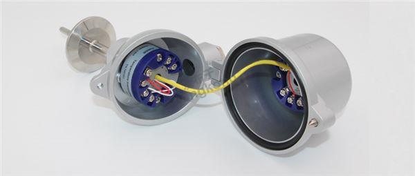

      作为工业测温领域的工程师,我们常遇到客户的核心痛点:在管道或罐体同一开孔处,需获取两路独立且同步的温度信号。这一需求在制药、食品、生物发酵等行业尤为迫切——例如发酵罐温度,一路需用于PLC实时控制,另一路需同步送入记录仪,以满足GMP数据完整性法规。传统做法是安装两个传感器,不仅成本翻倍,且探头微小间距会导致测温偏差,给工艺优化和审计追踪带来困扰。
针对这一行业痛点,弗赛德技术团队研发了双支变径式卫生型温度变送器,核心设计思路为“一体双芯”:在一个探头内集成两套完全独立的测温系统,如同在一个保护管内平行放置两颗独立的高精度Pt100铂电阻芯片,每颗芯片配备专属绝缘引线,连接至接线盒内独立信号处理模块,最终输出两路完全隔离的信号。这一设计从根本上保证了数据同源性,彻底解决了双传感器安装偏差导致的数据不一致问题。
为兼顾测温灵敏性、结构坚固性和卫生安全性,产品在结构上做了三点关键优化:
变径式探头设计:感温段采用细径(如4mm)设计,大幅减少热惯性,提升温度响应速度;探杆后部保持标准直径,确保足够机械强度,可有效抵御流体冲击和现场振动,实现响应速度与结构可靠性的完美平衡。
卫生级专属设计:接触介质部分均采用316L不锈钢,经过精密抛光处理;过程连接接口采用卫生型卡盘或螺纹,确保接口端面光滑、无卫生死角,可适配制药、食品行业高频次的CIP(在线清洗)和SIP(在线灭菌)流程,完全符合ASME BPE等卫生标准。
高可靠性设计:传感器内部填充特殊绝缘密封材料,杜绝两路信号长期运行中的相互干扰;外部采用IP67防护等级航空插头出线,防水防尘、连接可靠,适配潮湿、多粉尘的工业现场环境。
该产品可广泛应用于多行业核心场景,有效简化系统架构、提升运行可靠性:
制药与生物工艺领域:两路信号可分别用于过程自动控制和独立批记录系统,轻松满足FDA 21 CFR Part 11等法规对数据完整性与审计追踪的强制性要求,实现控制与记录的物理信号分离。
食品饮料领域:一路信号参与主控回路,另一路可接入安全仪表系统(SIS),作为独立超温报警或连锁停机信号,为产品质量与生产安全增添双重保障。
化工、能源领域:双路输出可构成“一用一备”冗余配置,主路信号故障时,系统可自动无扰切换至备用信号,大幅提升控制系统的可用性与安全性。
综上,双支变径式卫生型温度变送器,以一个探头的空间和成本,实现了传统双探头的功能,且测温数据更具可比性和可信度,为各行业优化测温方案、提升数据可靠性提供了实用且高效的技术参考。
