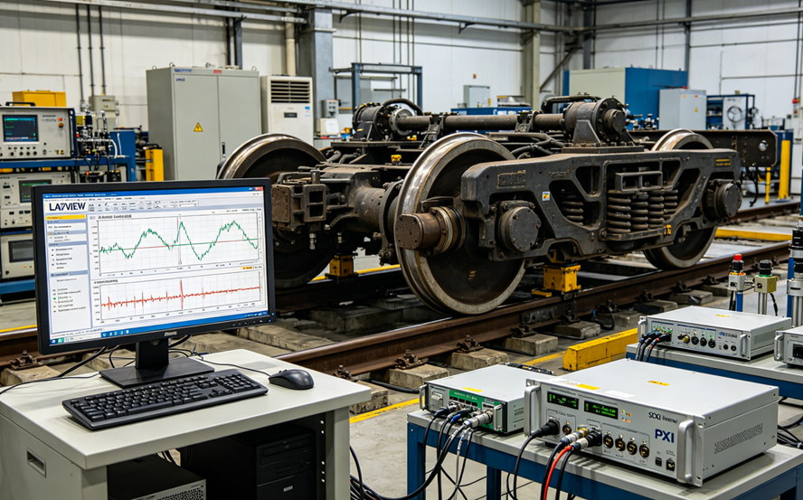

LabVIEW为核心开发环境,搭配 PXI 总线硬件平台,完成城市轨道车辆转向架加速度、应变、电压三类关键信号的采集、处理、存储与分析。系统采用硬件模块化、软件分层化设计,兼顾实时性、可靠性与扩展性,可适配不同测试工况与通道规模,是典型的虚拟仪器工程应用方案。
硬件层以 PXI 机箱为核心,搭配信号调理模块、数据采集卡、接口模块实现信号前端处理。应变信号经 SCXI-1520 模块完成电桥配置、放大、滤波与零位补偿;加速度信号采用 ICP 制式,由 SCXI-1531 模块提供恒流激励与交流耦合;电压信号直接通过接口模块接入采集卡。所有模拟信号经 A/D 转换后,通过 PXI 总线传输至主控计算机,由 LabVIEW 完成后续处理。
软件层基于 LabVIEW 图形化编程特性,划分为实时测试、数据回放、系统配置三大子系统,采用单线程多卡耦合循环架构,确保多通道、多板卡协同工作。整套系统摒弃传统仪器固定功能限制,以软件定义测试流程,实现硬件资源灵活调配。
