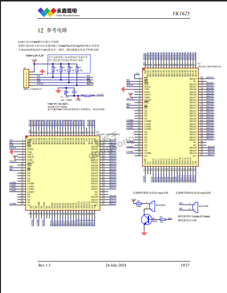

一.概述 VK1625是一个点阵式存储映射的LCD驱动器,可支持最大512 点(64EGx8COM)的LCD屏。单片机可通过3/4线串行接口配 置显示参数和发送显示数据,也可通过指令进入省电模式 Z113+214
特点
 • 工作电压 2.4-5.2V
• 内置32 kHz RC振荡器(上电默认)
 • 可外接32kHz时钟源或32.768KHz晶体振荡器
• 偏置电压(BIAS)固定为1/4
• COM周期(DUTY)固定为1/8
• 内置显示RAM为64x8位
 • 蜂鸣器频率可配置为2kHz、4kHz
• 省电模式(通过关显示和关振荡器进入)
• 时基和看门狗共用1个时钟源,可配置8种频率
 • 时基或看门狗溢出信号输出脚为/IRQ脚 (开漏)
• 3/4线串行接口
 • 软件配置LCD显示参数
 • 写命令和读写数据2种命令格式
 • 读写显示数据地址自动加1
 • VLCD脚提供LCD驱动电压(<VDD)

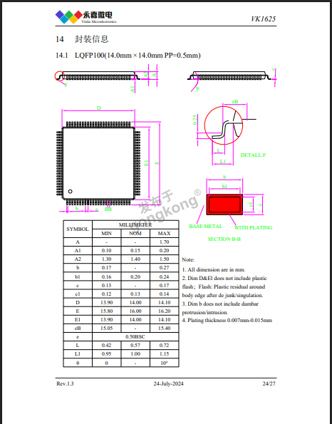

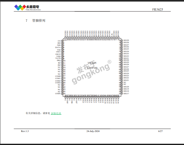

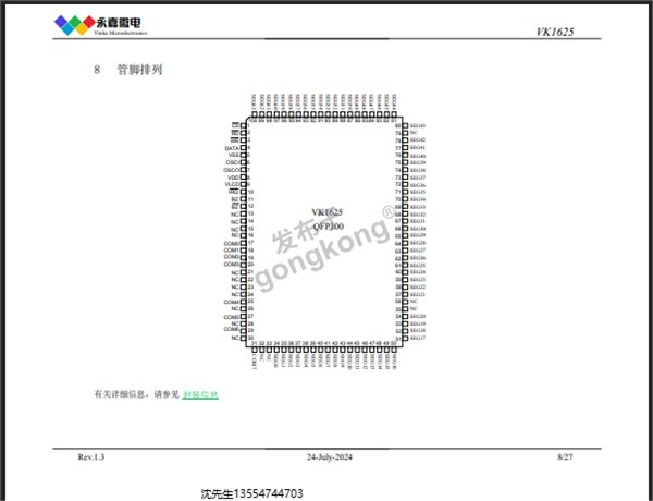

• 封装 LQFP100(14.0mm×14.0mm PP=0.5mm)
QFP100(20.0mm×14.0mm PP=0.65mm)
