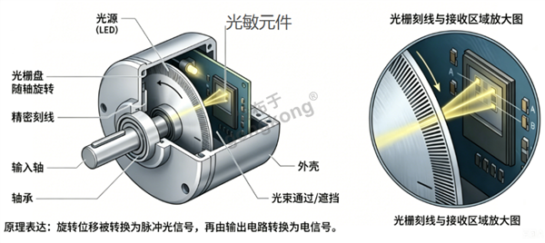

二、光电编码器:工业精密度的标杆

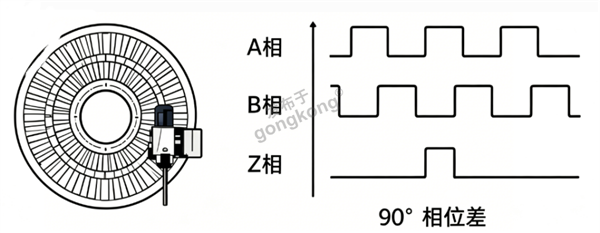

光电编码器是伺服驱动里最常见的。它的核心结构很像一台微缩的精密光学仪器:一片刻有细密刻线的码盘,两侧跨着LED光源和光敏接收器。轴一转,光线被码盘不断切割、通过狭缝,形成明暗变化的脉冲信号。
这种“刻线”的方式,能得到很高的分辨率,每圈几十万脉冲,角度精度可以达到角秒级。所以,在对位置精度要求极高的数控机床、半导体设备里,光电编码器长期是标配。
但它的死穴也写在原理里——怕脏、怕震、怕水雾。码盘上落一点油污或冷凝水,光路就可能误判;强烈的冲击振动会导致玻璃码盘崩裂。只要你看到现场有粉尘、溅液,纯粹的光电方案可能就不适合了

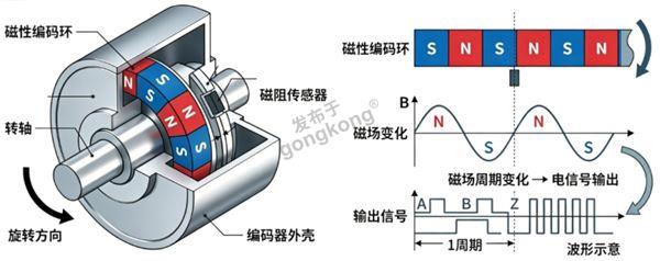

三、磁编码器:抗造之王,车间里的多面手
磁编码器的构造直白得多:转轴上装一颗多极磁环,旁边固定磁阻传感器。转起来,磁场极性周期变化,传感器直接输出编码值。没有脆弱的光栅,也没有精密光学对准。
因此它天生极度耐振动、不怕油污和灰尘,甚至泡在水里也能工作。在叉车升降高度监控、AGV行走里程和转向角度测量、塔吊大臂回转定位这些场景里,磁编码器就是“吃苦耐劳”的代名词。深圳欧艾迪科技在给工程机械和物流设备做配套时,磁电编码器的出货量一直很大,靠的就是这股抗造劲。  产品信息

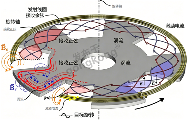

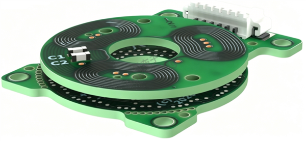

四、电感式编码器:新一代工业方案的折中智慧
电感编码器听起来生僻,其实原理像一个小型“金属探测线圈”。定子上布有励磁线圈和接收线圈,转子上是特定形状的金属薄片。高频交流电通过励磁线圈产生交变磁场,转子金属片扫过接收线圈时,感应出位置相关的电压变化。
这套方案把光电的高精度和磁电的强环境耐受粘合到了一起。因为没有精密码盘,它不怕粉尘、盐雾、剧烈振动。精度上,它能干到与中高端光电编码器比肩,用在协作机器人关节、医疗设备定位、高端伺服控制这些同时追求精度和可靠性的场景里,优势非常明显。
唯一的门槛是制造工艺复杂,成本相对较高,目前主要用于对综合性能要求严苛的场合。

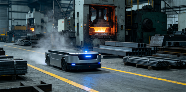

八、思考实践题
假如你要为一台在铸锻车间行走的AGV开发轮轴编码方案——地面有氧化皮粉尘,行走中轮轴持续中等冲击振动,要求角度反馈达到 ±0.5°。你会倾向于光电、磁电还是电感编码器?
