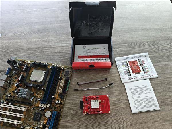

1. 测试背景与硬件
非常感谢主办方贸泽电子做的本次产品使用测评,结合我们自己公司业务,本次测评核心在于验证 CC1354P10-1 Wi-SUN FANMesh网状网络)架构下的组网时延、大存储资源占用以及 +20dBm 高功率输出的真实表现。
测试节点 ABorder Router / 边界路由器): 使用一台 Linux 宿主机挂载运行 ns_br 固件的 LP-EM-CC1354P10-1(通过线缆连接外部调试小板拓扑)。
测试节点 BRouter Node / 路由节点): 烧录 ns_coap_node 固件的同款开发板。
辅助设备: 罗德与施瓦茨(R&S)频谱分析仪、外部可调衰减器。

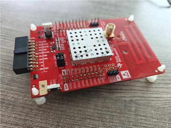

避坑TIPS 注意在 TI Wi-SUN FAN Stack -> Radio 模块中,由于此板后缀为 -1,高功率 PA 必须显示指定。如果误配置为普通的 +14dBm 路径,由于阻抗匹配网络不符,会导致 EVM 恶化。
3. SmartRF Studio 射频定频测试(物理层验证)
在正式组网前,将板子通过 XDS110 连上 PC,打开 SmartRF Studio 进行高功率连续波发射测试,并在接收端打散 SMA 接口连接频谱仪:
[测试条件:中心频点 915MHz, 设定功率 +20 dBm]
实测标称输出: +19.78 dBm (计入 RF 线缆约 0.2dB 损耗)
2
阶谐波抑制:  <-42 dBc  (屏蔽罩对高次谐波抑制作用明显)
电流消耗(TX): ~69.2 mA (与 DataSheet 声明的 69mA 基本吻合)
在长时间挂机拉距测试下,得益于主芯片上方的全覆盖金属屏蔽罩,板子周边的数字噪声没有耦合进前端 LNA,接收灵敏度在 50kbps 速率下能稳定维持在 -109 dBm
