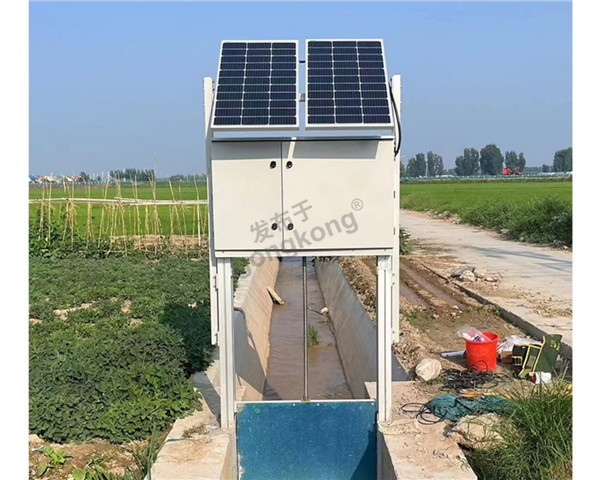

大中型农田灌区输水干渠、支渠节制闸门,城乡自来水供水取水闸门、输水调配闸门,核心需实现水资源按需精细化分配、输水流量平稳调控、水资源损耗有效降低,保障农业灌溉稳产增收、城乡居民生活及工业生产供水稳定有序。此类场景无需闸门大幅度快速启闭,更侧重中间任意开度无级微调与长期恒定开度稳态保持,拉绳位移传感器精准契合这一管控核心需求。传感器实时精准采集闸门微小开度位移变化,将高精度开度数据传输至灌区及供水自动化管控系统,系统结合渠首水位、输水流量、用水供需负荷等多重参数,自动微调闸门开度,精准匹配输水供需总量,避免人工粗放调节导致的输水过量漫溢、供水不足断供、水资源无效渗漏浪费等问题;同时设备具备长期稳态运行稳定性,可长时间维持闸门设定恒定开度,无需运维人员频繁现场值守微调,大幅减少灌区、供水工程日常运维人力投入,提升水资源综合利用效率,助力农业节水灌溉、城乡供水一体化稳定运维。
