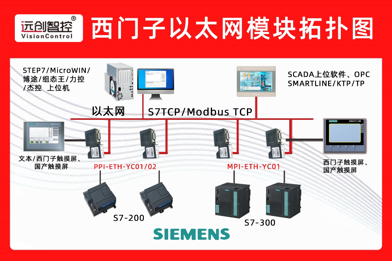

本次升级方案以远创智控PPI-ETH-YC01直通型以太网转换器为核心,搭配现有西门子PLC、触摸屏上位机,构建高效、稳定的工业以太网通信网络,具体方案及产品功能亮点如下:
1. 产品核心功能亮点(适配项目需求):

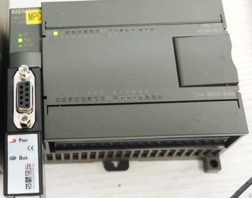

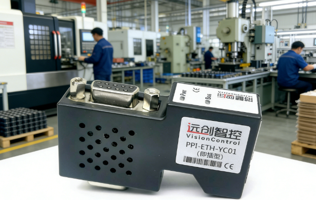

1)协议兼容:PPI-ETH-YC01模块原生支持PPI通信协议,可实现PPI协议与以太网协议的双向无缝转换,完美匹配西门子S7-200PLC的通信需求,无需修改PLC程序,直接对接原有设备,实现“利旧融新”。
2)接口扩展:模块自带1个RJ45以太网口和1个DB9九针串口,可同时扩展2路通信接口,九针口支持连接西门子、Proface等进口触摸屏,网口可连接上位机、以太网触摸屏等非PLC设备,彻底解决原有接口不足的痛点。
3)稳定可靠:采用工业级设计,支持波特率9.6Kbps~187.5Kbps自适应,抗电磁干扰能力强,适配工业车间复杂环境,通信延迟低、丢包率低,保障生产数据实时传输。
4)便捷部署:体积小巧,可直接安装在PLC控制柜的35mm标准DIN导轨上,采用DC24V电源供电,接线简单,无需专业复杂调试,快速完成部署,不影响工厂正常生产。
2. 具体部署方案:
1)硬件连接:PPI-ETH-YC01模块固定在PLC控制柜内,与西门子S7-200PLC保持10cm以上距离,避免电磁干扰;用远创智控配套YC-CAB-001九针串口线,将模块九针口与PLC的PORT0接口连接(3脚接3脚、8脚接8脚、5脚接5脚);用超五类网线将模块网口分别连接至西门子Smart 700 IEV3触摸屏和研华IPC-610L上位机,形成完整通信链路。
2)参数配置:通过IE浏览器登录模块默认IP(192.168.1.188),配置模块与PLC、触摸屏、上位机的IP地址(同一网段),设置PPI协议波特率与PLC一致,完成协议转换参数调试,无需额外编程,配置完成后重启模块即可正常工作。
