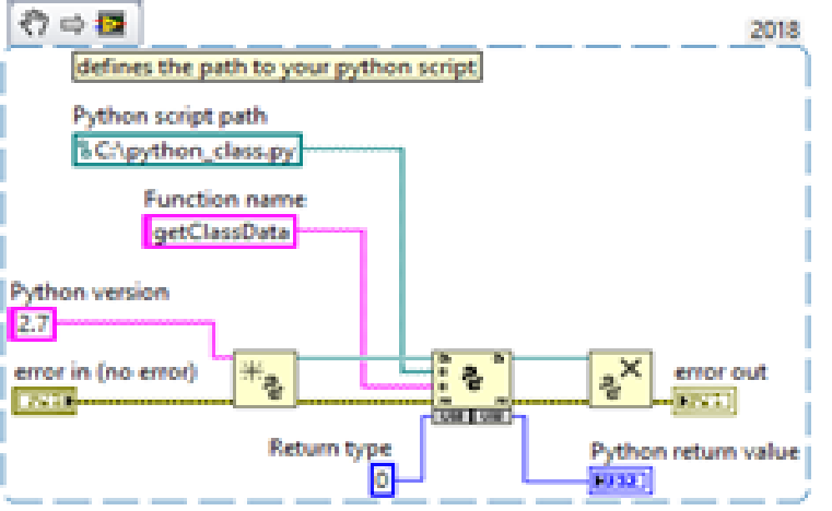

六、实际应用案例
案例:LabVIEW 调用 Python 类获取测量参数
  1. Python 脚本定义类
python
运行
class myClass(object):
    def __init__(self, parameter):
        self.__Parameter = parameter
    def GetValue(self):
        return self.__Parameter
def getClassData():
    obj = myClass(4882)
    return obj.GetValue()
  1. LabVIEW  操作
  • 打开 Python 会话
  • 调用函数 getClassData
  • 获取返回值 4882
  • 关闭 Python 会话
  1. 用途:可用于读取传感器校准系数、设备型号、测量常量等。
