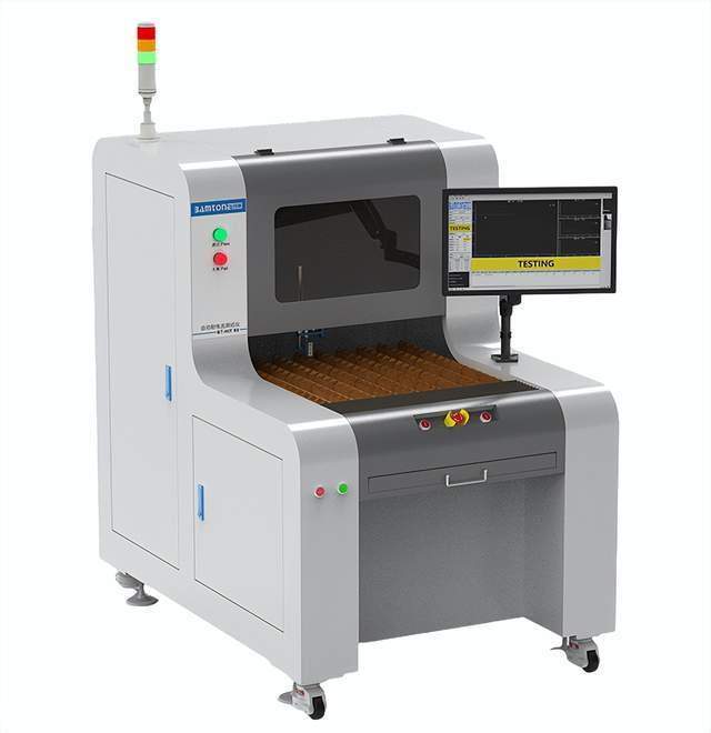

HCT(High Current Test),即高电流测试或耐电流测试,是电子制造领域,特别是印制电路板(PCB)生产中一项关键的可靠性测试。其主要目的是评估电气设备或PCB在承受高电流条件下的性能和稳定性,确保产品在正常操作期间能够安全、可靠地运行。作为国内领先的PCB质控专业解决方案供应商,班通科技自研推出的Bamtone HCT系列耐电流测试仪通过模拟实际工作环境中的高电流负荷,能够发现潜在的产品缺陷,如导线过热、连接失效、材料分层(暴板)或开路等问题,从而保障产品的长期可靠性。
Bamtone HCT系列耐电流测试仪

3.温度稳定性: 在升温测试中,产品应能在规定时间内(例如60秒内)达到指定温度而不发生上述物理损伤。在恒温测试中,产品应能在指定温度下(常用温度如180℃、220℃、260℃)维持一定时间(例如1至5分钟)而不出现失效现象 。
HCT耐电流测试是确保电子产品,特别是PCB可靠性的重要环节。合格判定不仅依赖于电阻变化率等电性能指标,还需要结合产品外观的完整性和在高温高电流条件下的稳定性。很多新手工程师对于HCT测试中如何判定产品失效拿捏不准,缺乏经验。一般来说,遵循IPC等权威行业标准以及客户质检要求,就能够为HCT测试提供统一的规范和判定依据,从而有效提升产品的质量和可靠性。在测试过程中,建议优先选购Bamtone班通这类行业知名品牌的HCT系列,为出厂前产品质量保驾护航。
