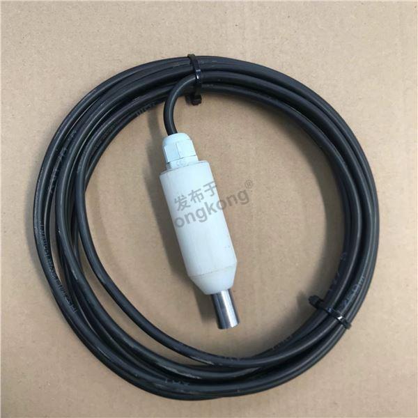

在埋地管道、储罐、钢结构等金属设施的阴极保护工程中,极化试片是保障系统稳定运行、精准评估保护效果的核心检测配件,堪称阴极保护系统的 “电化学听诊器”。它以极简结构承载关键监测功能,广泛应用于石油、化工、市政等领域的腐蚀防护体系,是阴极保护运维中不可替代的基础元件。
极化试片本质是与被保护金属材质一致的片状电极,常用碳钢、管线钢等材料制作,表面无涂层,规格以 6.5cm² 最为通用,厚度 1-3mm,适配各类电解质环境的监测需求。其核心设计逻辑是模拟还原—— 试片与被保护金属处于相同土壤、海水等介质中时,电化学行为与被保护结构完全同步,可精准复刻金属的自然腐蚀与阴极极化过程。这种高度一致性,让试片的监测数据能真实反映被保护金属的实际状态。
作为阴极保护的关键监测工具,极化试片的核心价值体现在三个核心维度。其一,精准评估保护效果。阴极保护的核心是通过外加电流使金属电位负移,抑制腐蚀反应,而极化试片可测量自然电位、通电电位与断电电位,其中断电电位是消除土壤 IR 降干扰后的真实电位,行业中常以 - 850mV(CSE)作为保护达标的参考依据,通过数据可直接判断系统是否达标。其二,定位保护异常区域。将试片埋设于管道沿线、储罐周边等关键位置,结合测试桩采集数据,可清晰掌握电位分布情况,快速识别防腐层破损、电流分布不均或保护失效的区域,为运维整改提供精准方向。其三,长期监测与风险预警。极化试片可长期埋地使用,持续跟踪阴极保护系统的运行稳定性,通过电位变化趋势预判腐蚀风险,避免因系统故障导致的金属腐蚀隐患,保障设施长期安全运行。
在实际应用中,极化试片的安装与操作简便高效。施工时将试片埋设于被保护金属附近的同一介质环境中,通过绝缘导线接入测试桩,测量时可灵活切换极化与去极化状态:闭合开关时试片与被保护金属同步极化,模拟保护状态;断开开关时试片脱离保护,测量断电电位获取真实数据。这种设计既简化了监测流程,又提升了数据准确性,适配长输管道、城市管网、储罐群等不同规模的阴极保护工程。
从电化学原理到工程应用,极化试片始终是阴极保护系统的 “数据基石”。它以简单结构解决了复杂的腐蚀监测难题,为阴极保护系统的调试、运维、整改提供客观精准的数据支撑,助力金属设施实现长效防腐。在腐蚀防护愈发重要的当下,极化试片凭借高可靠性、易操作性和高性价比,成为阴极保护工程中必备的核心检测配件,为各类金属设施的安全运行筑牢防腐监测防线。
