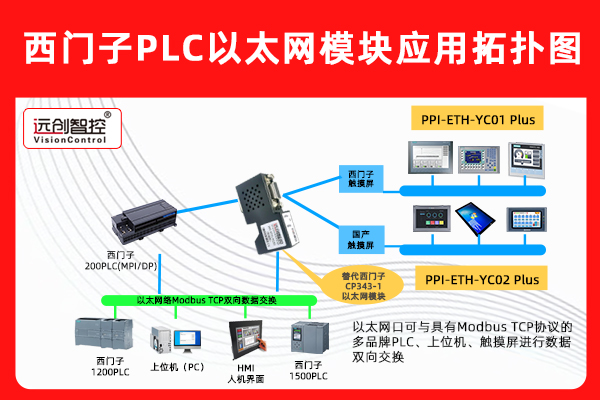

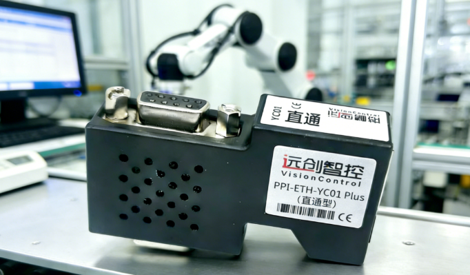

针对上述痛点,选用远创智控PPI-ETH-YC01 Plus直通型以太网转换器,作为西门子S7-200 PLC的通信扩展核心,无需修改原有PLC程序,快速实现串口转以太网通信,具体方案及产品亮点如下:
1. 产品核心功能亮点(适配项目需求):
1)原生支持PPI协议,无缝兼容西门子S7-200 PLC,实现PPI协议与以太网协议的透明转换,无需额外编程,即插即用,不占用PLC资源。
2)扩展1个RJ45网口和1个九针串口,接口丰富:九针口可直接对接西门子TP900 Comfort进口触摸屏,实现现场操作与参数显示;网口可接入西门子S7-1200/S7-1500 PLC,实现多PLC协同控制,同时支持连接中控电脑、工业交换机。
3)支持Modbus TCP协议,可直接对接车间现有Modbus TCP监控系统,实现PLC数据实时上传,便于中控平台统一监控、数据分析。
4)工业级稳定性设计,支持187.5Kbps波特率自适应,5kV光电隔离,抗干扰能力强,适配车间复杂工业环境,保障通信稳定。
2. 具体实施方案:
1)硬件连接:将远创智控PPI-ETH-YC01 Plus模块通过九针串口与西门子S7-200 PLC(CPU 226CN)的PPI接口连接,模块网口通过超五类屏蔽网线接入工业交换机;西门子S7-1200 PLC、中控电脑分别接入同一交换机,实现网络互通;西门子TP900触摸屏通过九针串口直接连接模块的扩展九针口。
2)参数配置:通过模块自带的Web管理界面,设置模块IP地址(与PLC、中控电脑同网段),启用PPI与Modbus TCP双协议模式,将PLC的V区寄存器映射为Modbus TCP地址;配置S7-1200 PLC与S7-200 PLC的通信参数,调用PUT/GET指令实现数据交互,无需修改S7-200 PLC程序。
3)调试运行:完成硬件连接与参数配置后,进行联机调试,测试多设备通信稳定性、数据传输准确性,确保触摸屏操作、多PLC协同、中控监控均正常运行。
