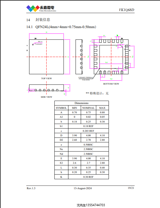

概述
VK1Q68D是一种带键盘扫描接口的数码管或点阵LED驱动控 制专用芯片。内部集成有3线串行接口、数据锁存器、LED 驱 动、键盘扫描等电路。SEG脚接LED阳极,GRID脚接LED阴 极,可支持13SEGx4GRID、12SEGx5GRID、11SEGx6GRID、 10SEGx7GRID的点阵LED显示面板,最大支持10x2按键。适用 于要求可靠、稳定和抗干扰能力强的产品。采用QFN24L的封装 形式。Z113+144
特点
• 工作电压 3.0-5.5V
• 内置 RC振荡器
• 10个SEG脚,4个GRID脚,3个可配置SEG/GRID复用脚
• SEG脚只能接LED阳极,GRID脚只能接LED阴极
 • 10x2矩阵按键,支持多键同时按下 (按键显示复用需硬件电路配合)
 • 3线串行接口
• 8级整体亮度可调 \
• 内置显示RAM为14×8位
• 内置上电复位电路
• 抗干扰能力强
• 封装 QFN24L(4mm×4mm×0.75mm-0.50mm)
三 应用领域
• 小家电
• 电磁炉/微波炉
• 压力表
