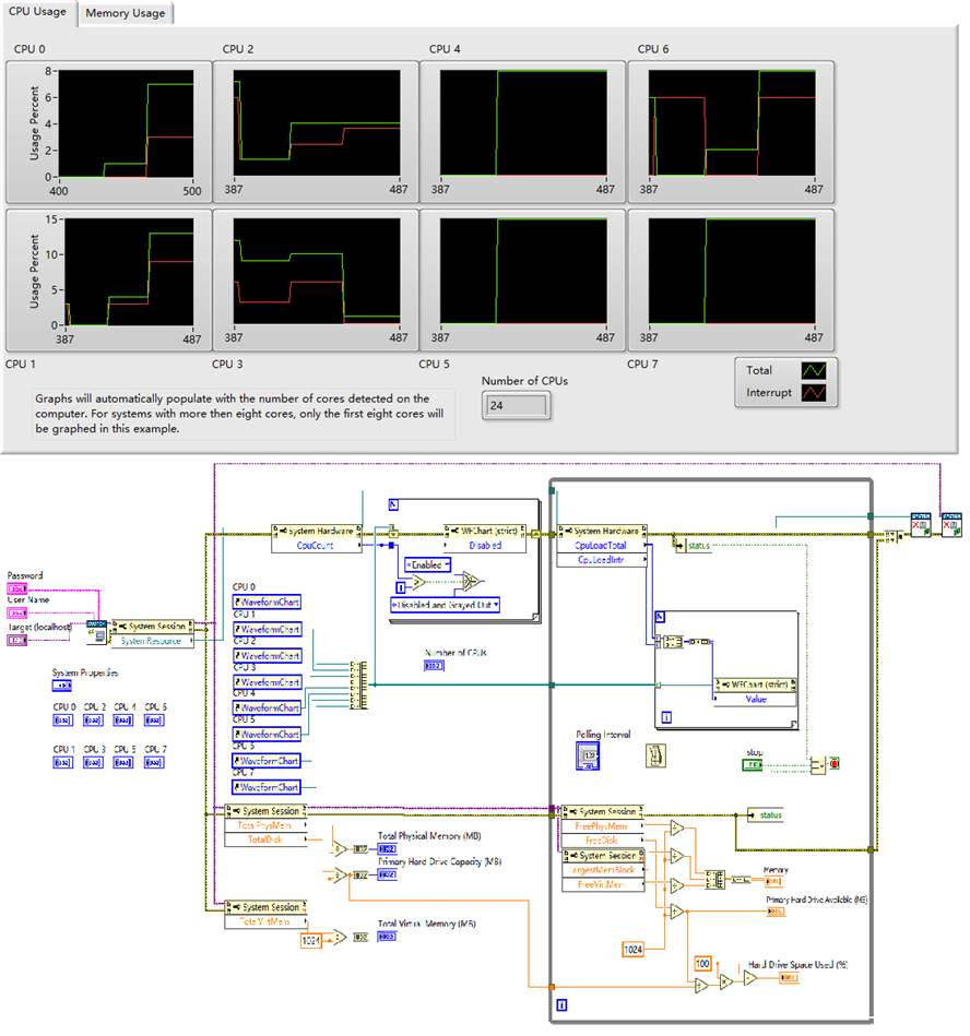

基于 LabVIEW 的系统资源监控工具,它可通过图形化编程快速实现对本地或远程目标主机的 CPU、内存、硬盘状态的实时采集与可视化。程序采用模块化设计,支持多核心 CPU 负载曲线显示、内存与硬盘容量统计,并可通过配置轮询周期实现连续监控。文中将结合程序框图与前面板,说明其实现原理、适用场景、功能特点与注意事项,并与同类方案进行对比,给出实际工程应用参考。

  1. 模块化图形化实现:采用数据流编程模式,通过 NI System Configuration 库函数实现硬件信息读取,无需复杂底层开发,代码结构清晰易维护。
  2. 多维度资源监控:支持 CPU 核心负载(总负载与中断负载)、物理内存 / 虚拟内存总量与可用量、硬盘容量与使用率的实时采集。
  3. 动态适配硬件配置:程序可自动检测目标主机 CPU 核心数,动态调整波形图表的启用与禁用状态,适配不同硬件平台(最多支持 8 核曲线显示)。
  4. 远程访问支持:通过配置 Target(localhost或远程主机 IP)、用户名与密码,实现跨主机监控,适配分布式测控场景。
  5. 直观可视化显示:前面板采用波形图表实时展示 CPU 负载曲线,通过数值控件显示内存、硬盘关键指标,状态一目了然。

  1. 依赖环境配置:程序需依赖 NI System Configuration 驱动,运行前需安装对应版本驱动,否则无法读取系统硬件信息。
  2. 权限与网络配置:远程监控时,目标主机需开启对应权限,配置正确的用户名与密码,且确保网络连通性与端口未被防火墙拦截。
  3. 资源轮询频率控制:轮询间隔(Polling Interval)不宜设置过小,高频轮询会增加目标主机 CPU 负载,建议根据监控需求设置合理周期(如 100ms~1s)。
  4. 异常处理机制:程序中已包含错误处理逻辑,但实际使用中需关注 Error 簇状态,可根据需求扩展异常日志记录与告警功能。
  5. 系统兼容性限制:虚拟内存、最大连续内存块等部分功能并非所有操作系统支持,程序会自动屏蔽不兼容项,使用时需注意对应数值可能为 0 的情况。
