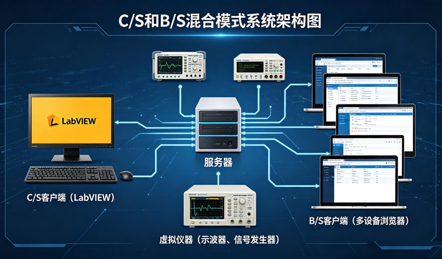

网络架构与模式选型
远程测控系统主流采用 C/S 与 B/S 两种架构,工程中按场景选择更稳定可靠。
C/S 模式客户端与服务器直连,通信延迟低、事务处理能力强,适合局域网内高速测控。客户端需部署专用程序,数据交互直接,适合多通道高频采集、闭环控制等对实时性要求高的任务。
B/S 模式以浏览器为客户端,无需安装专用软件,跨平台、维护便捷,适合广域网、多地点分散访问。服务器集中处理采集与逻辑运算,网页端仅做显示与指令下发,适合远程监视、参数查询、状态巡检等轻量化操作。
工程实践中,高频采集与实时控制采用 C/S 架构,远程查看与历史数据访问采用 B/S 架构,兼顾实时性与便捷性。
