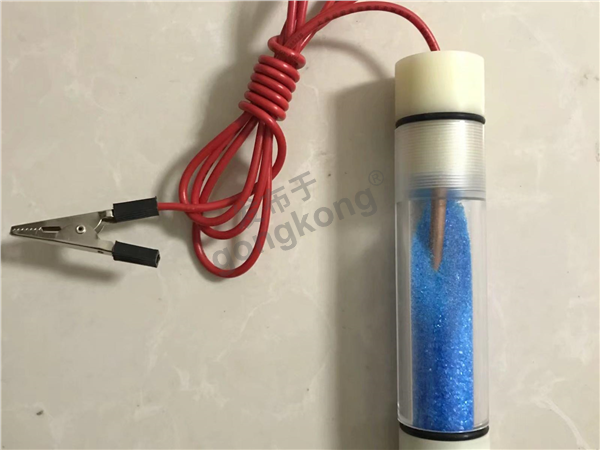

在金属防腐的阴极保护系统中,参比电极是不可或缺的基准核心设备,堪称金属腐蚀防护的 “电位标尺”。它不直接参与防腐电流的传导,却能为电位测量与系统调控提供稳定基准,是保障阴极保护精准、高效运行的关键部件,广泛应用于石油管道、储罐、海洋平台等各类金属构筑物的防腐场景。
参比电极的核心价值,在于其能建立长期稳定、重现性好的电极电位。其工作原理基于电化学可逆反应,电极与电解质界面发生稳定的氧化还原反应,电位仅由自身反应体系与电解质浓度决定,不受外界电流干扰。测量时,它与被保护金属、介质构成电化学回路,通过检测两者电位差,即可精准判断金属的腐蚀状态与保护效果;同时还可作为恒电位仪的反馈信号源,实时传递电位数据,助力系统自动调节保护电流,让金属始终处于合理保护电位区间。
工业常用参比电极各有适配场景,性能与结构差异明显。铜 / 硫酸铜参比电极是埋地环境的主流选择,分为便携型与长效埋地型,结构简单、电位稳定,微孔陶瓷液接界面设计可保障 5-8 年使用寿命,适配埋地管道、地下储罐等场景。银 / 氯化银参比电极耐高温、抗干扰强,电位漂移小,在海水、高氯环境中表现优异,适合海洋工程、水下设施的长期监测。高纯锌参比电极极化小、机械强度高,多用于土壤或淡水环境,适配小型金属构筑物与局部阴极保护系统。
作为阴极保护系统的 “基准心脏”,参比电极的选型与安装直接影响防腐效果。选型需结合介质环境(土壤、海水、淡水)、温度、使用周期及精度要求,比如埋地管道优先选长效硫酸铜电极,海洋环境优选氯化银电极。安装时需远离杂散电流干扰区域,埋地电极需贴近被保护金属且保证介质连通,长效电极需做好密封防护,避免电解液泄漏影响稳定性。
日常运维中,参比电极需定期检测电位稳定性与内阻,及时更换老化或失效部件,确保基准精准。若电极电位漂移过大或响应迟缓,会导致保护电位误判,出现欠保护(腐蚀持续)或过保护(金属析氢损伤)问题,影响结构安全与使用寿命。
综上,参比电极是阴极保护系统的基准核心,以稳定电位为锚,实现腐蚀状态精准监测与保护电流智能调控。合理选型、规范安装与定期维护,能充分发挥其基准作用,为金属构筑物提供长期、可靠的防腐保障,是工业防腐工程中不可忽视的关键设备。
