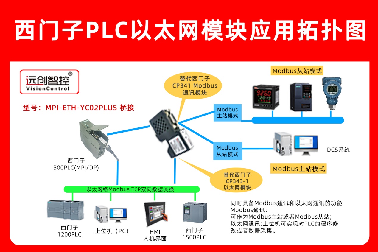

针对上述痛点,选用远创智控MPI-ETH-YC02 Plus桥接型以太网转换器作为核心转换设备,该模块专为西门子S7-300/400 PLC设计,核心功能亮点与痛点解决方案对应如下:
1. 支持MPI协议,解决协议局限痛点:模块可直接与西门子S7-300 PLC的MPI口连接,实现MPI协议与以太网协议的透明转换,无需修改PLC原有程序,零编程部署,不占用PLC MPI口资源,完美适配原有系统,打破MPI协议无法接入以太网的限制。
2. 扩展1个网口+1个九针口,解决接口不足痛点:模块自带1个以太网口和1个九针RS485口,九针口接入Modbus RTU(RS485)温湿度传感器,网口通过工业交换机连接西门子S7-1200 PLC,实现接口扩展,无需额外增加接口模块,简化布线。
3. 支持Modbus RTU与Modbus TCP转换,解决协议不兼容痛点:九针RS485口可直接接入Modbus RTU设备,将Modbus RTU协议转换为Modbus TCP协议,通过网口传输至S7-1200 PLC;同时支持Modbus TCP协议,可与西门子1200/1500 PLC无缝通信,实现不同协议设备的互联互通。
4. 工业级稳定传输,提升数据传输效率:模块采用双核处理架构,ARM处理器处理MPI协议,FPGA处理以太网协议,支持自适应MPI总线波特率(187.5Kbps/1.5Mbps等),数据传输稳定,断线重连时间<5秒,实现数据远距离、高速传输,满足中央监控需求。

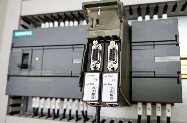

1. 硬件部署:办理产线临时停机手续,佩戴防静电手环,关闭控制柜电源,确认S7-300 PLC处于STOP状态;通过MPI分接头(6ES7972-0BA12-0XA0),将主线连接S7-300 PLC MPI口,支线1连接原有TP177B触摸屏,支线2连接MPI-ETH-YC02 Plus模块;将模块九针RS485口接入CHT-1000温湿度传感器,网口通过工业网线接入交换机,交换机同时连接S7-1200 PLC;从PLC电源模块引出24V DC电源,接入模块电源端子,完成硬件连接。
